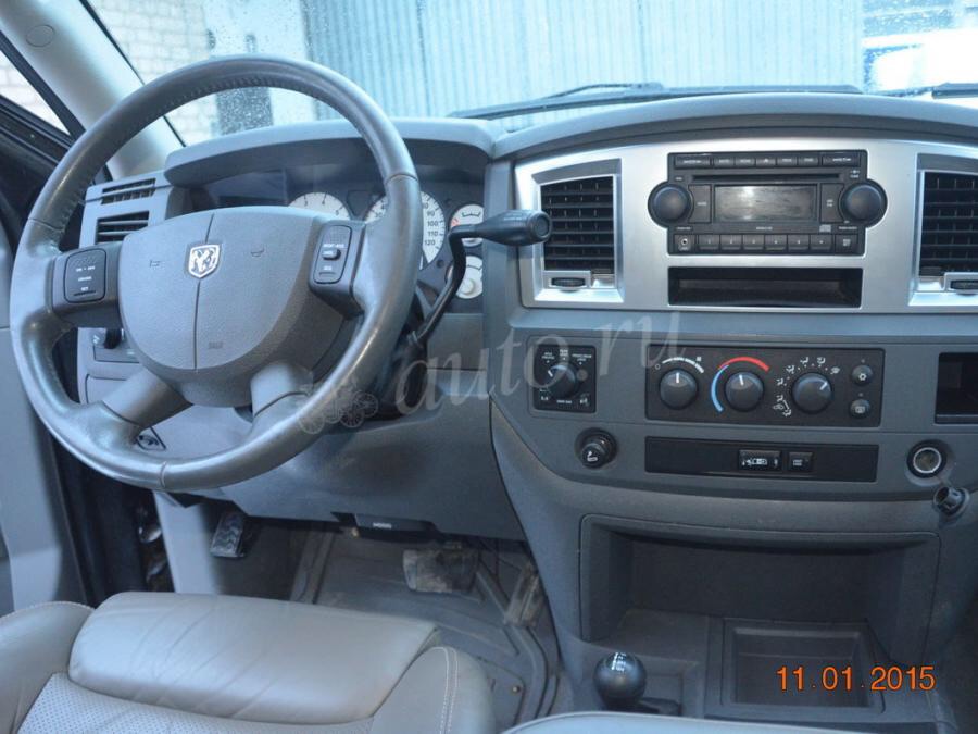

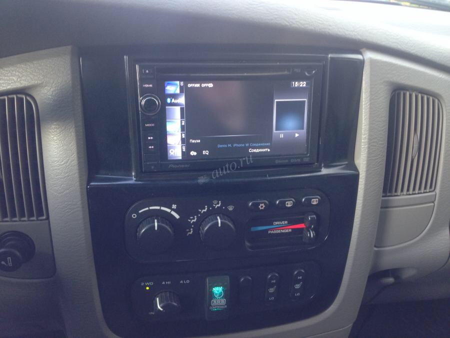

Хочу взять Бараша для экспедиций!!! А вопрос в чем разница между раздатками электронной у которой переключатель находиться на торпеде и механической
которая расположена снизу?

В раздатке с ручным включением нет режима 4auto, ну механическое включение будет понадежней 😉

Я не уверен, но мне кажется, что механическая раздатка автоматом подразумевает Power Wagon. Ну и Dim Ok правильно заметил, механика надежнее.
Если глубже копнуть, то получается, что PW в старом кузове не лучшее решения для экспедиций, потому что нет кабины хотя бы crew. И длинный кузов у PW тоже, по-моему, недоступен. Это все имхо, у каждого свои задачи.

Механическая раздатка ставиться на 2500 не только в PW, а с 2009 г. PW можно взять с крюшной кабиной (в самый раз на дальняк).

Переключит моторчик или рычаг - разница несущественна, на фоне остальных возможных различий, на это можно не обращать внимание.

Мне интереснее вопрос о том принц ипиально отличаются сами раздаточные коробки или нет? И разница у них только в способе переключения?

Насколько понимаю, тумблер на панели подразумевает электромотор в раздатке, который выполняет переключение режимов. Механика же лишена такой фичи.
Кстати на форуме кто-то менял этот мотор (или чинил).
Вот уже минимум одно различие.

Именно так. Но неисправности этого узла все же редки, что говорит о том, что конкретно эта опция некритична.

Механическая раздатка намного удобней в пользовании бысрей включение
раньше была механика прёшь зимой на заднем попал на лед машину понесло правой рукой воткнул полный тапок нажал машина пошла ровненько на всё доли секунды
а с этой долбаной крутилкой либо заранее либо никогда
