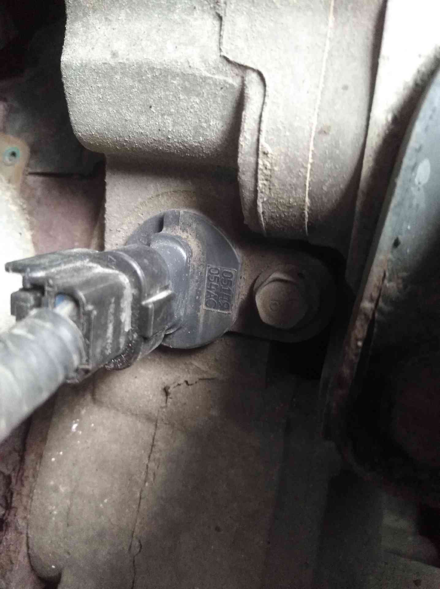

Его я нашёл, но их два датчика, вроде, вот второй найти не могу
Он у меня есть но не похож на датчик о чем пишетJakson

05149054AC тоже стоит клеммы снята, а вот по схеме Дмитрия не пойму где он по схеме,
Jakson#44
На фото датчик положения коленвала. Он по той же стороне но ближе к маховику.
На моем фото датчик положения распредвала
Сергор#45
3спасибо вам большое, залез под машину заменилдатчик и машина зажила!
