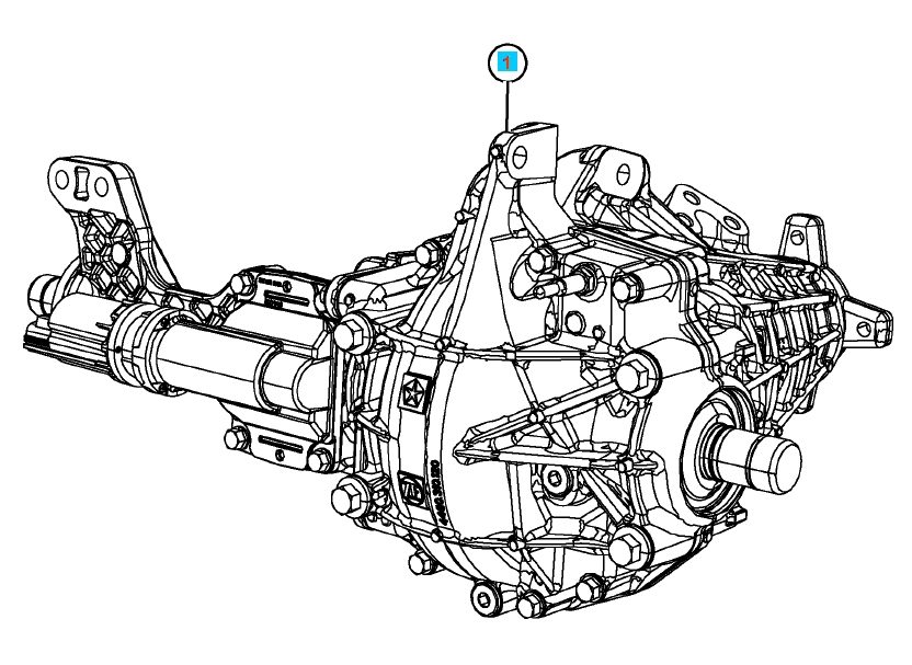

Ничего из этого не подойдет на 12-й год. Отдельно можно приобрести только левый вал, всё остальное мост в сборе.

С 12 года пошел новый передний мост, компоненты которого отдельно не поставляются, ни главная пара, ни валы, ни-че-го .Возможно по причинам технологического характера , здесь я могу только гадать. Какой то информации об этом приводе нагуглить мне не удалось. И кстати привод ШРУС от 11-го года на 12-й по факту не подходит это я могу сказать точно, так как люди примерялись. Так что только весь узел в сборе (см вложение)

Менять весь мост из за шлицов промежуточного вала это жесть конечно. Кстати мост в сборе стоит не так чтобы очень дорого, в районе 80 тыс руб.
