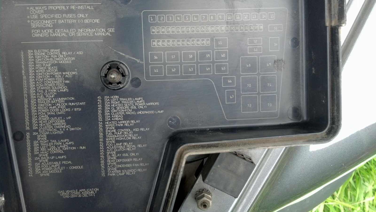

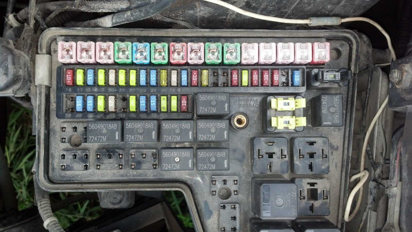

BON.D_7, Вы не могли бы сфоткать это реле и выложить в теме, плз?
Я почему-то думал, что все разъемы разные (т.е. с защитой "от дурака"😉 и просто так перепутать их нельзя.

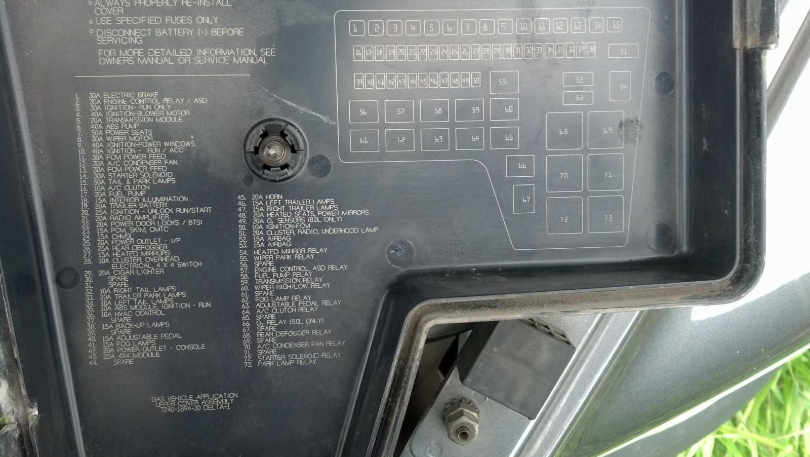

Извините что так долго не отвечал , по вашей просьбе выкладывая фото реле
N 59 по ошибке воткнули в N 62 При появлении ударов коробки при троганье с места , первоначально рекомендую проверить реле!!!!!!А потом паниковать 🎉

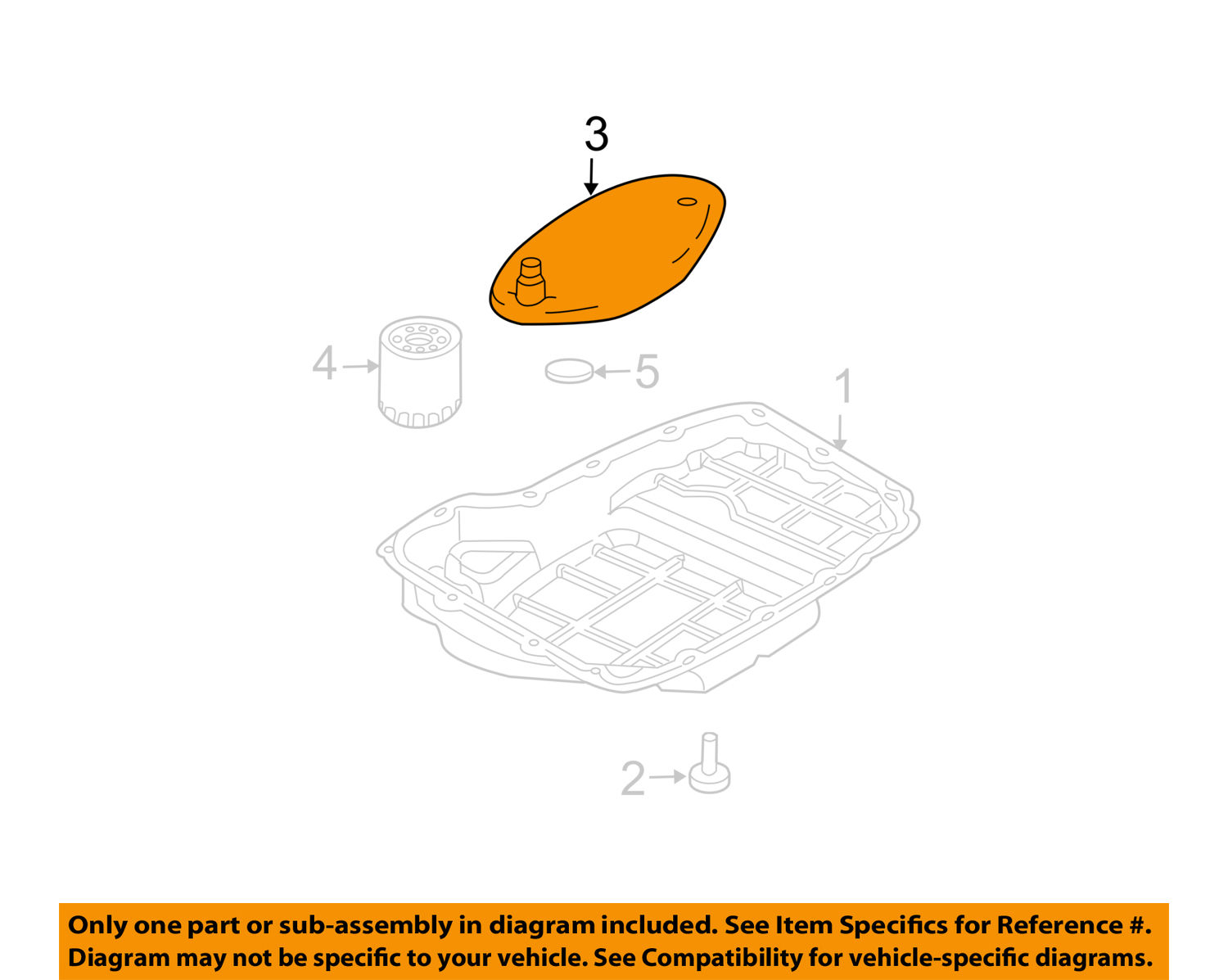

подскажите, для замены фильтра что нужно брать из этих изображений?
для замены поддон надо снимать?
Jeep-usa#19
4 и 3 позиция.Поддон снимать надо
Surbo#20
спасибо. А 2 и 5 это что?
Jeep-usa#21
Surbo пишет:
По программе другая схема
А так 2 позиция это болты крепления поддона АКПП
5 позиция магнит
Эти позиции при замене масла не нужны
