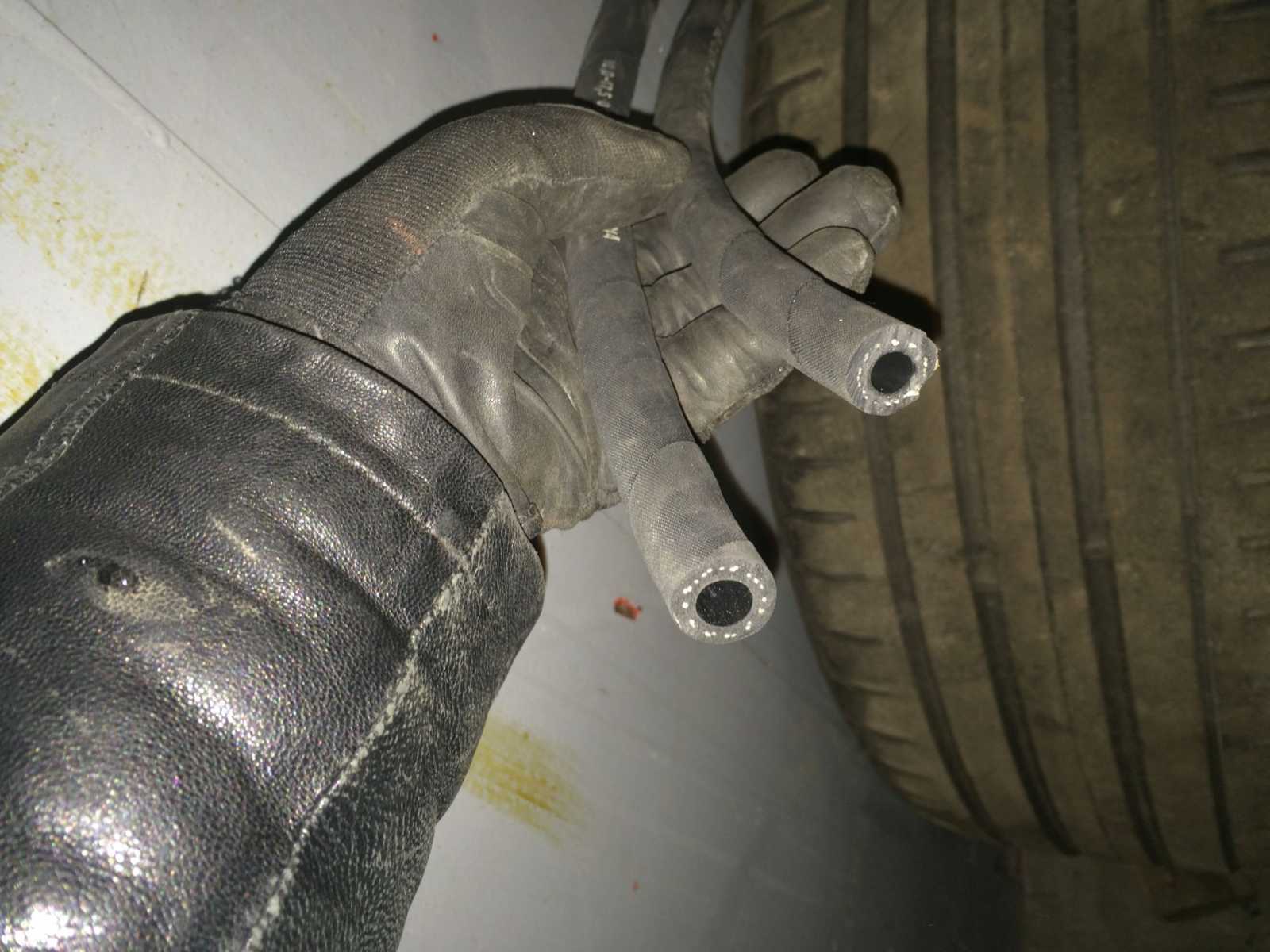

Всем привет, столкнулся с такой-же проблемой, в сервисе за замену трубок объявили больше 7000р, новые ждать из штатов 1 месяц (если в академии заказывать) цена вопроса 10300р ...
Я немного подумал и решил вопрос по другому, замерил трубку (9мм.) купил шланг высокого давления (маслостойкий) 1 метр (100р) 8мм, снял резиновый шланг с верхней части трубки (он на стопорном кольце) и нижнюю часть трубки отпилил, дальше натянул шланг и затянул хомутом.

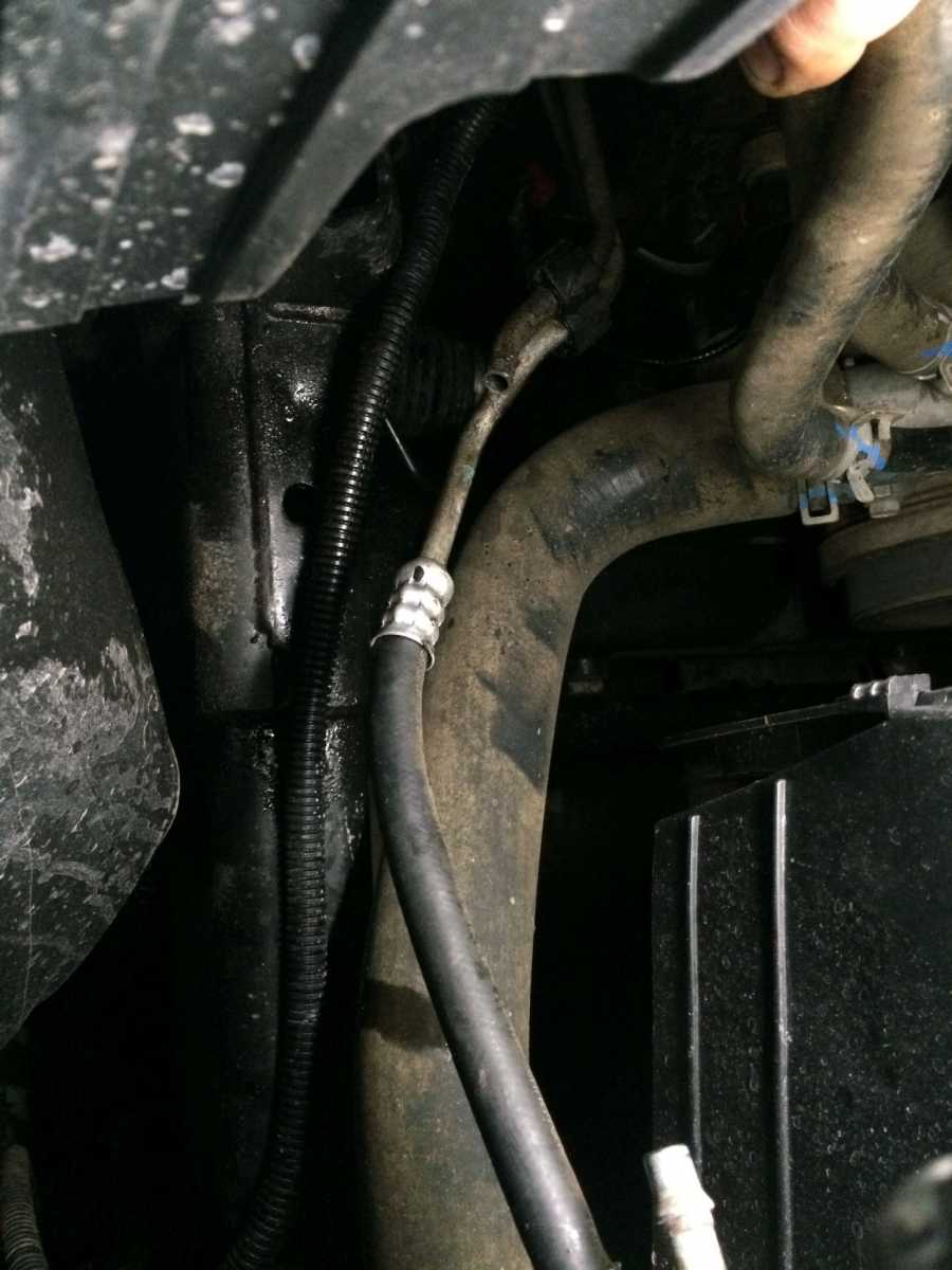

А сальник где находится??? :blush:
Трубки нужны такие:

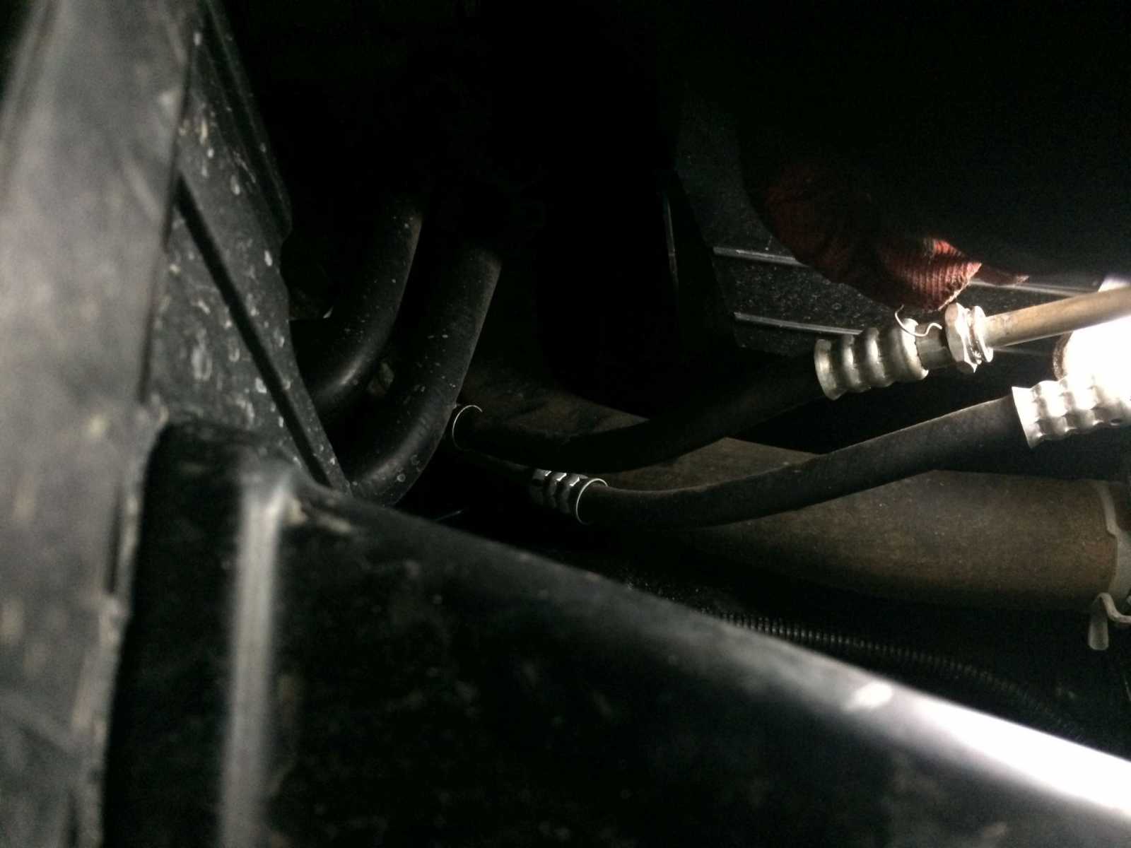

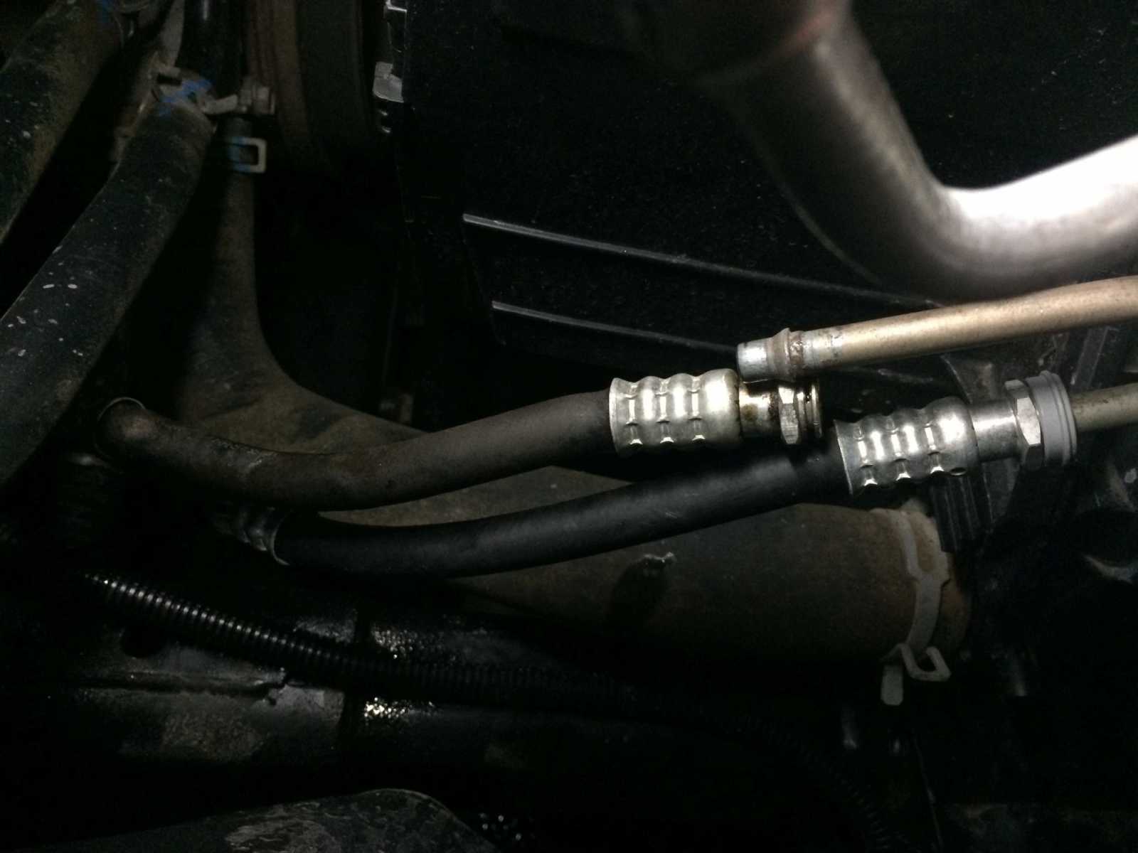

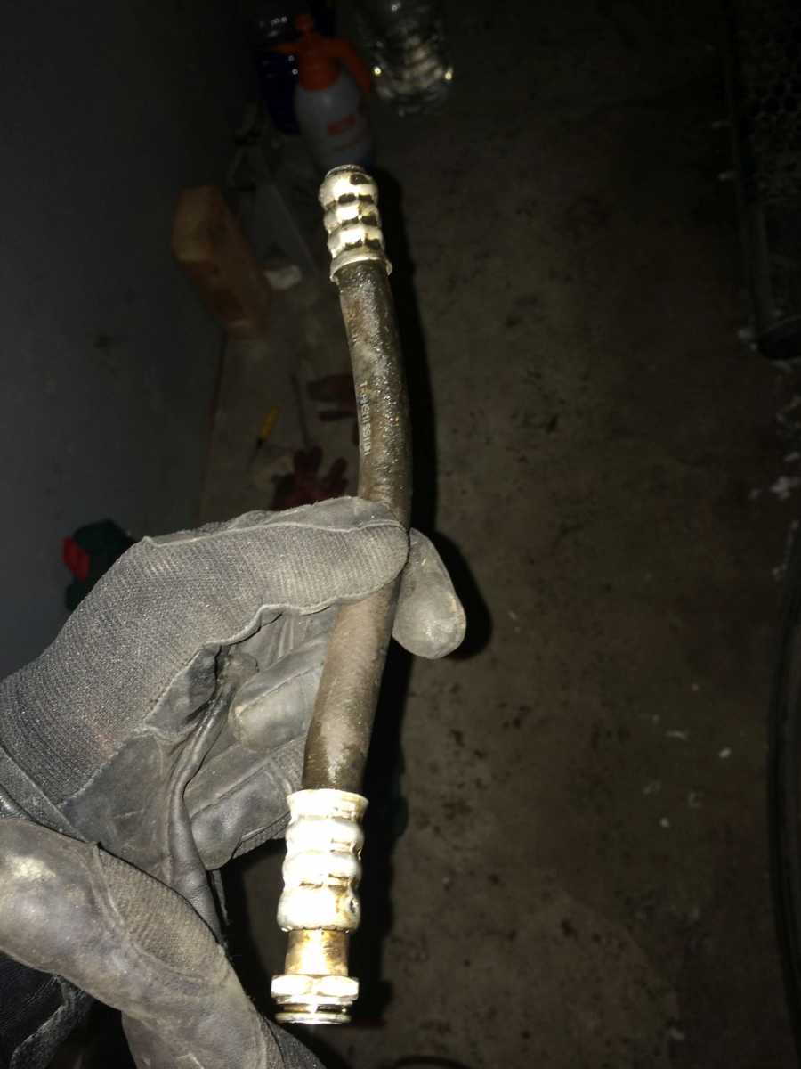

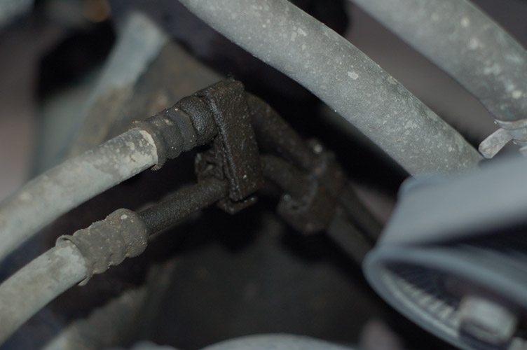

Потек шланг охлаждения акпп, наверное из опрессовки, очень грязный.
Там на радиаторе акпп какие то быстросъемные коннекторы.
Кто нибудь знает как их снять. По виду похожи на
https://b-a.d-cd.net/aa79cc8s-960.jpg
https://g-a.d-cd.net/1679cc8s-960.jpg
но у меня дюранго 2 2004
