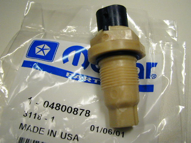

а что с датчиком скорости выходного валя АКПП? в задней секции коробки со стороны водителя под углом снизу?
ошибки могут и не прилететь, ибо коробочные они, а отсутствие сигнала от датчика просто говорит машине, что никуда не едем. Зачем тогда переключаться?
попробуй считать коды АКПП.
http://jeep.avtograd.ru/grand_cherokee/transmission/42re/codes.htm
[img size=600]http://www.prowlerexcitement.com/TCMSensors/input.JPG[/img]
датчик стоит вообще дрова
