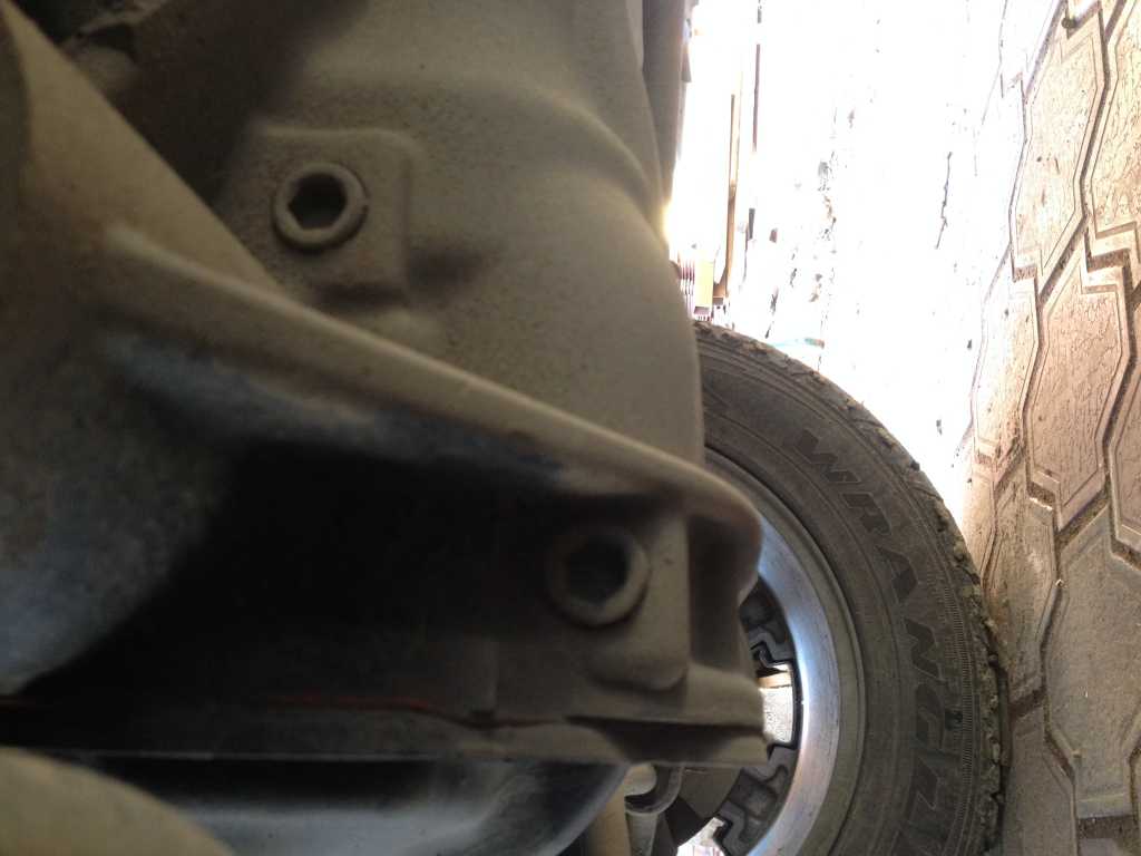

доброе утро
начитавшись о том что на 1500 после 10 года эмульсия в заднем мосту решил заменить масло
машина крюкаб 5,7 2012
закупил кастрол 75/140 для моста с блокировкой присадку мопар и герметик для крышки
залез под машину и о чудо есть сливная пробка в самом корпусе моста справа по ходу движения (на форуме пишут что нет)
вопрос: у меня какойто не обычный мост?
или сливные пробки все же встречаются?
Алексей#2
lupus#3
У меня тоже есть пробки. И заливная и сливная.
Вот только забыл я замерить размер шестигранника. Там, похоже, что-то около 14.
А Вы уверены, что мост с блокировкой? У меня нет.

Алексей#6
наружнюю маркировку не посмотрел
в дилерской проге показывает что с самоблоком
буксуют тоже оба колеса в независмости от покрытия под колесами
при "диагонали" машина не встает

White ShadoW#10
нету

Дядя Юра#12
дай свой вин

White ShadoW#14
Elec Shift On Demand Transfer Case
205MM HD Front Axle
3.55 Rear Axle Ratio
235MM REAR AXLE
Conventional Differential Frt Axle
Conventional Differential Rear Axle

Т. е. без самоблока, я правильно понимаю?
Дядя Юра#16
да,без оного
White ShadoW#17
а то, что на СТО залили присадку - она ничем не навредит. просто на всяк случай.
а вот если наоборот сделать (забыть налить присадку в мост с самоблоком), то самоблоку сильно поплохеет
