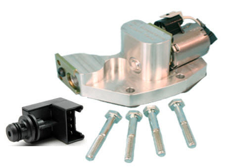

Собственно было проблема с переключения с 1 на 2 передачу при спокойном или даже медленном разгоне-ощютимый рывок.
По совету хороших людей (Lifter) были приобретены следующие з/ч
Transmission Governor Pressure Solenoid & Sensor Kit 46RE 47RE 48RE A518 (99114)

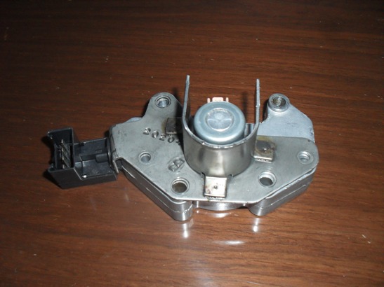

Устанавливается сей датчик вместо заводского.
Меняем масло, фильтр, регулируем ленты.
Результат –переключения плавные без рывков)))
Еще раз спасибо Lifter-Андрей

Доброе. Подтвердю. Но это маленькая толика того чего желательно сделать. И к сожалению не панацея. Но температура масла в коробке свалилась до разумных пределов для меня. Было 89-91 после замены 74-80 по цельсию. Там бы еще ченибудь поменять , но боязно. Уже менял. 🙁 🙁 🙁
