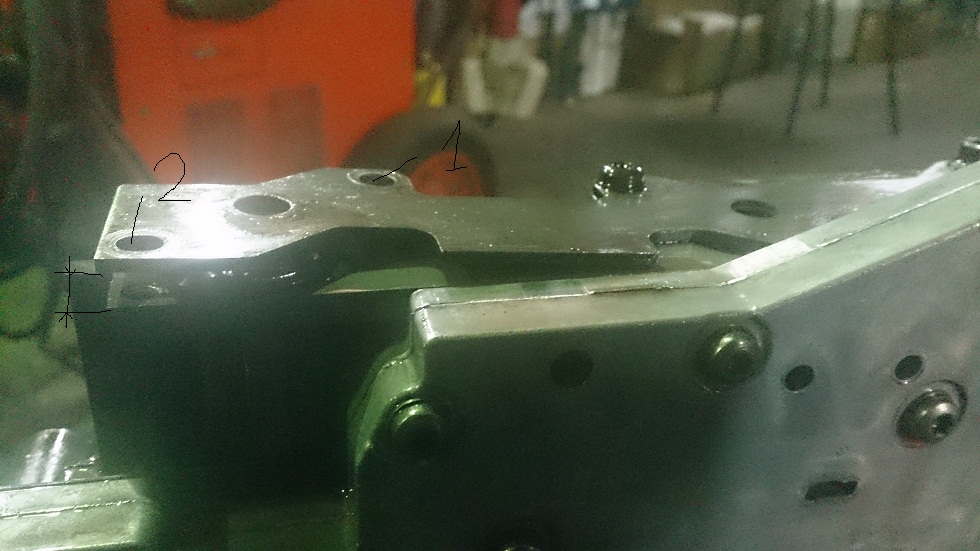

Пробег около 64000 км. Около недели назад заметил, что задняя передача включается с опозданием. Включаешь R, отпускаешь тормоз и через 2 секунды происходит маленький толчок и начинается движение назад. Если машина стоит под горку, то до включения задней передачи успеваешь проехать около 40 см.

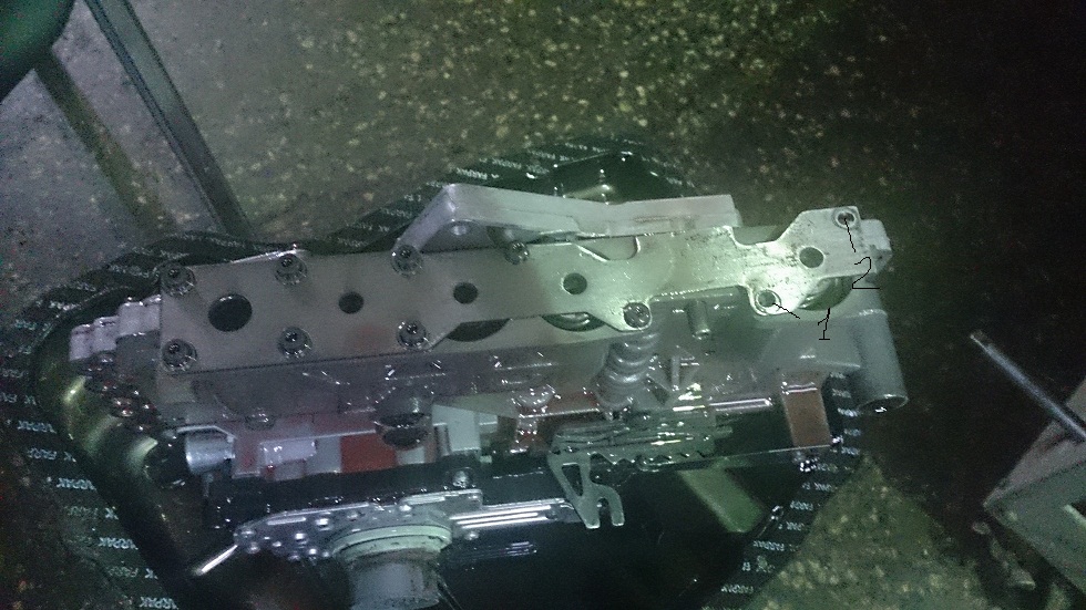

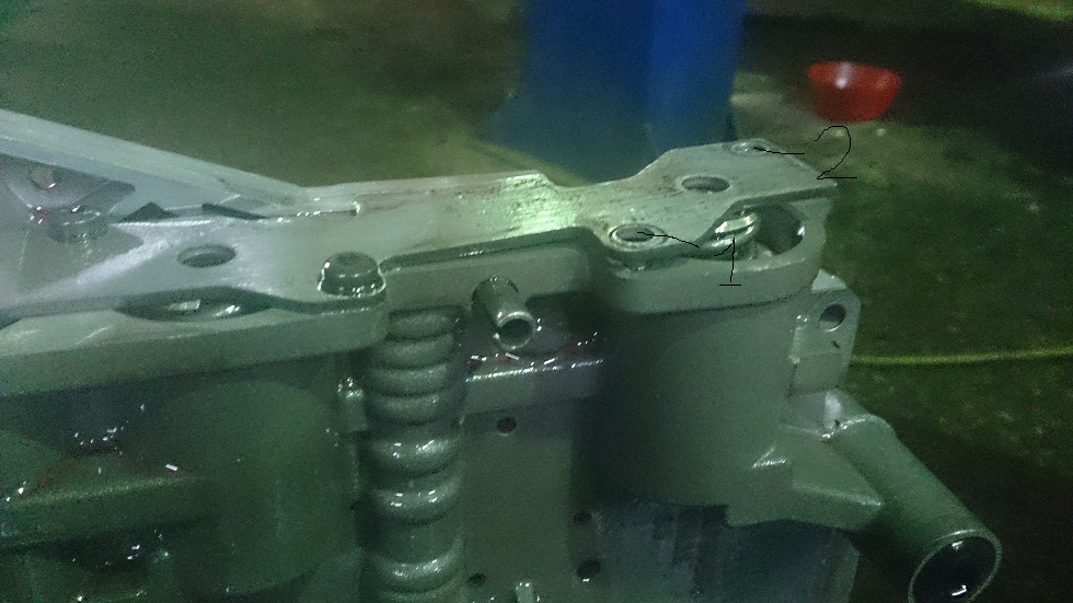

Фото после вскрытия поддона и вытаскивания мозгов:
На фото: 1-болтик у которого отломилась шляпка
2-болтик который постепенно выкрутился
Итог: пластина отогнулась и клапан который под ней (на фото не видно) вылез примерно на 3 мм, поэтому для включения задней передачи нужно больше жидкости и соответственно больше времени (лишние 2 секунды).

Мне Андрей при ТО у него-посоветовал вооще заменить эту пластину и установил дополнительных ДВА болта, И заменил два поршня одиночных- на два на одной оси. ВО как.
Так что предостережение ВСЕМ. Не зря всё это. Дефект не единичный.

Я эту пластину и поршни заменил сразу как только купил эту машину. Сломалось там, где усиление не предусмотрено )))
Андрей сказал, что я первый с таким дефектом коробки и такого он еще не видел!!!

Я вот и смотрю,что пластина, вроде,уже толстенькая стоит и болтов больше чем у меня было с завода.
