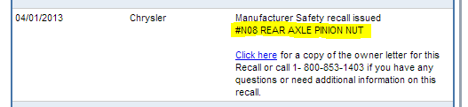

вот мой кар факс у меня есть эта проблема??? http://5vin.biz/?rpt=D12C2A9E7D219CD20136DFDC93D93E4D_EN

По крайней мере, 1 дефект требует ремонта.

вопрос в том какой
Да, есть. Как раз этот рекол по твоей машине. Скорее всего сальник из-за этого и течет.
а в чем рекол??? гайка хвостовика или что то в редукторе?????

Гайка хвостовика. Она просто раскручивается.
вопрос в том какой
Вы что, прикалываетесь так? Вот же черным по белому написано про рекол в вашем карфаксе. Прямо написано где и что:

Та же хрены приключилась на моем 2010 годе аккурат под 09 мая 2013 г. в Мск. Пробег вроде под 30 000 миль был. Сальник был в наличии 730 руб. Кажется в автоколодайке брал. + трасмиссионка, ездил к официалу Автолайт думал прекратит под рекол, но не прокатило, гайка была затянута соответствующим моментом и законтрена на заводе подобающим образом - т.е. нет люфта = нет повышенного износа сальника. Все вместе вышло меньше 5000 руб.
