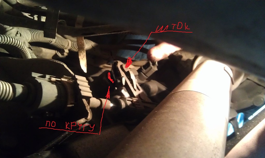

Капель на асфальте нет. Просто увидел поперечную балку в масле. Сначала думал, что из поддона АКПП. Присмотрелся - со штока переключение передач.
Уровень на щупе на 1,5 см выше верхних двух точек. (Не освоился еще в терминологии)
Мозг подсказывает, что это сальник, но нутром чувствую, что это к "большой крови"
Как лечить, подскажите? Во что выльется ремонт.?
1500 2009 4х4 Крю кэб, 5,7 хеми, лореми.
Заранее спасибо.

О "большой крови" я бы пока не говорил B) .На этой серии коробок такое иногда бывает.Просто сальник штока вылез из картера и не отсекает масло,а только присутствует рядом.Вся сложность проблемы-добыть этот сальник,не покупать же ради него прокладочный комплект.А где нарыть его отдельно,не известно.Меняется он достаточно не сложно.В общем на этой неделе помочь не смогу(типа завтра уже Пятницо 😉 ),если не решите проблему,то в понедельник звоните, постараюсь помочь.8 (916) ***-**-**.Сергей

Заезжая в понедельник на плановое ТО обнаружил такую-же проблему (Так-же есть вероятность, что подтекает поддон КПП). Заказал сальник и 5.08 еду его ставить. По результату отпишусь

Вчера "Под шаром" на встрече обсудили с соратниками эту проблему. Принимая во внимание, что меня на щупе показывает перелив, предположили, что это излишки и при норме, когда сальник подсохнет, течь исчезнет.
Подождем. 🙂

Спасибо Сергею "Странник" - коробас больше не извергает масло. 🙂
