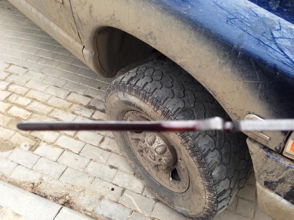

Масло на горячую и при заглушенном одинаково дохрена. Выше изгиба.

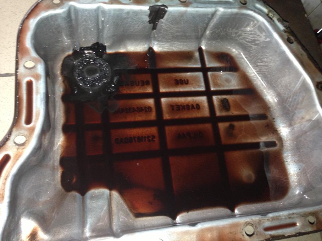

Решил скинуть поддон (спасибо Андрею Питер за консультации по телефону) и поменять фильтр и масло.

...Маслецо видать горелое, очень тёмное - фильтр полюбому нада. я в академии покупаю(по вину), в наличии бывают всегда, где нибудь, пару дней и доставят.
SHERIFF#4
ZAhAR(Валера) пишет:
масло чистое. фотка неудачная.

...как бы не казалось фото не качественным, масло оч.тёмное, на своём такого не допускал никогда, меняю частично через 10тмиль, чтоб увидеть уровень на щупе - оч.присмотреться нада. ...под 300тмиль пробег уже 😉 , и не в булочную...

Коробка передач: DG8 — 4-Spd. Automatic 48RE Transmission 😈 ....как много в этой фразе..... ( ну не меньше 60 тыс...руб ) Рекомендация сменить фильтра - в первую очередь. Я тоже пытался с этого начинать 🙁 ( правда не прокатило). А вообще то 2500 с мотором 5,9 - это грузовик! И все попытки эксплуатировать его как легковое авто финансово наказуемы.... Хочется весело передвигатся по гордским джунглям - бензинка и полторашка, удел 2500 дизеля - трасса , прицеп и на дальняк. 😉
