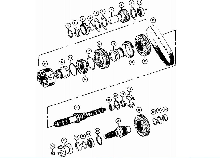

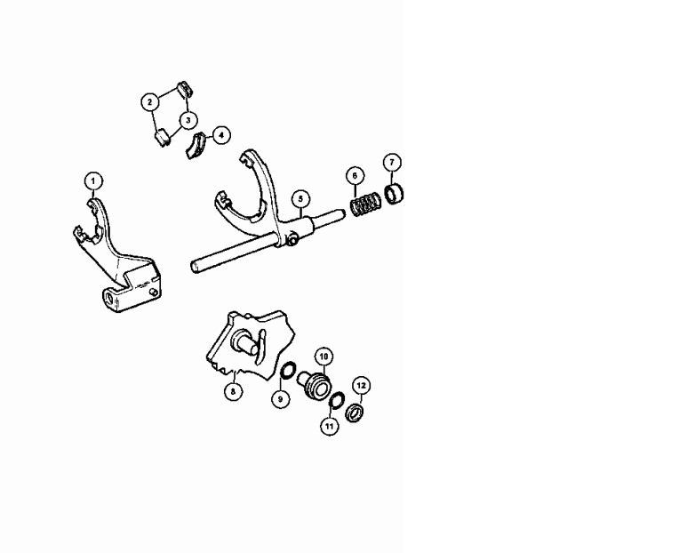

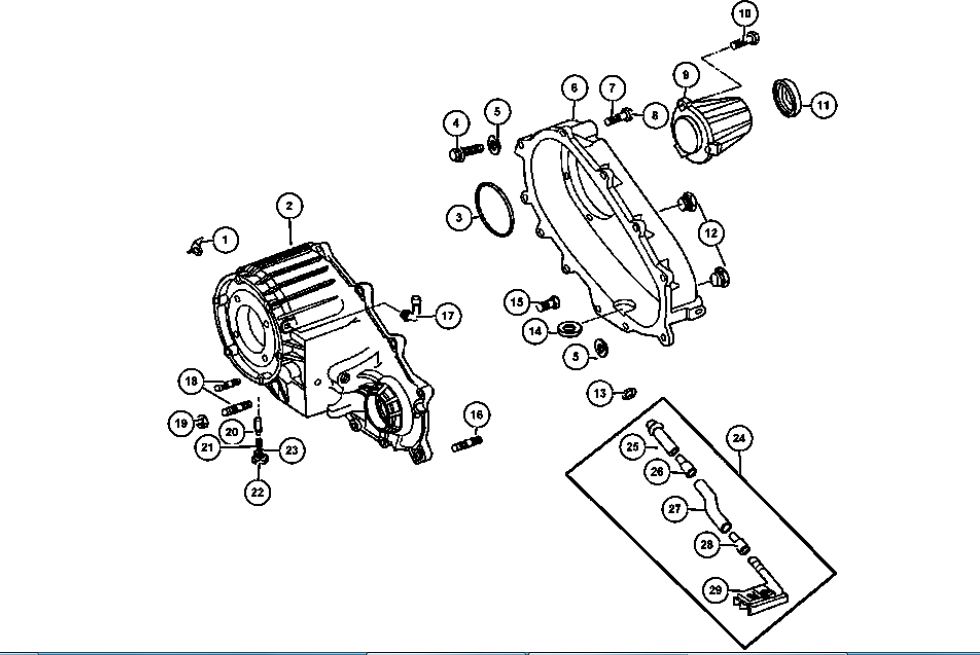

Я тут посмотрел строение раздатки в епс.
есть неплохой шанс отделаться поломкой только вилки включения и\или моторчика. благо раздатка примитивнейшая и ниче особенного в ней нет.
главное найди хорошего мастерового который не возьмет с тебя пару штук баксов при фактическом ремонти за 3 копейки.

Можешь скинуть схему раздатки?
Mikail#36
Можно и мне схему раздатки
kot333#37
тока примерную из епс
сервис мануала под рукой нет но он должен быть где то тут в базе знаний
благо раздатка вроде одинаково с предидущем поколением
код раздатки nvg273

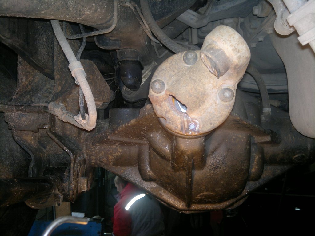

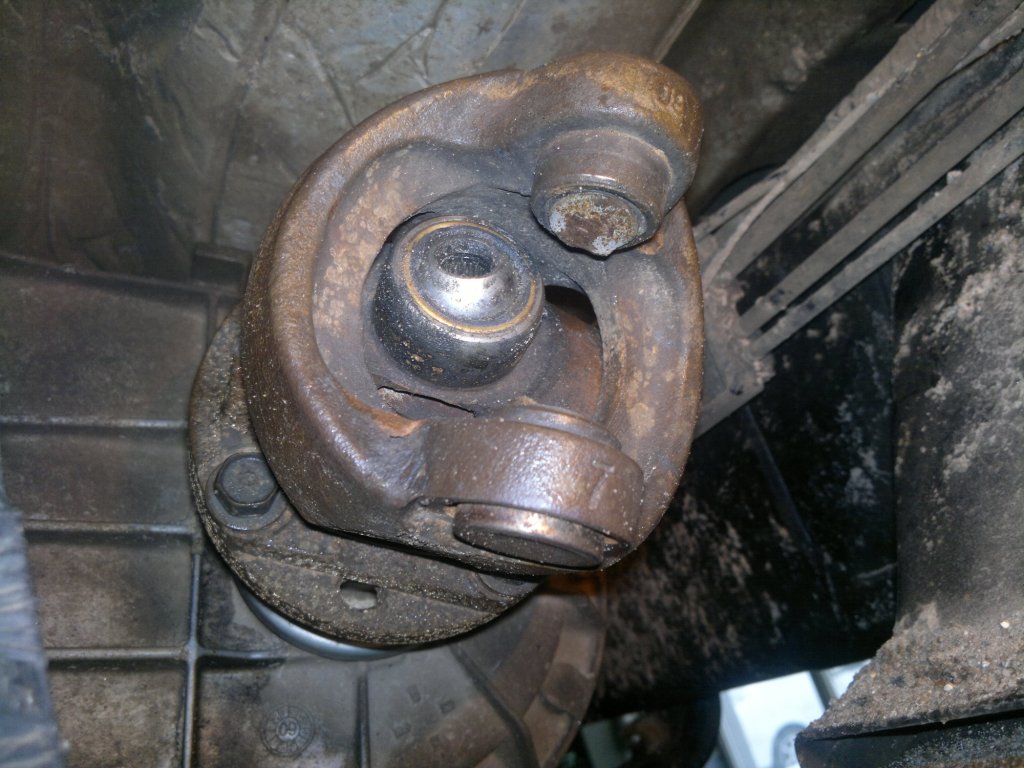

Сегодня мой ремонтник вышел после операциии после обеда занялся моим РЭМом.
В общем я потерял в сугробе передний кардан. Раздатка не при чем.
к раздатке
к мосту

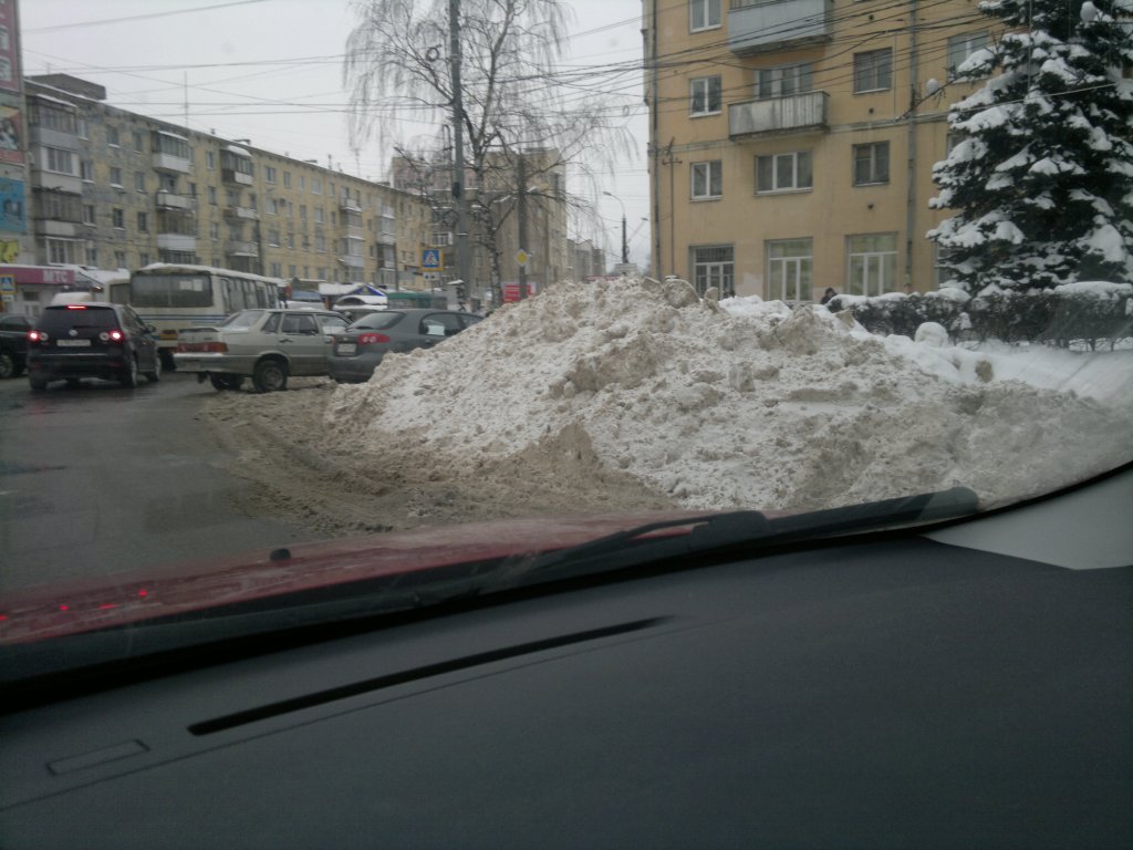

а в этом сугоробе 01/12/12 он упокоился, сугроб был пониже и пошире.

Cлава, это было в городе за 2 часа до выезда в Торжок. Так что дорожка все же была прелестная.
Спасибо за участие, но делать в Москве и Питере там нечего - купить новый кардан и привинтить на 8 винтов. А местным дорожным службам предъявлять нечего, я сам решил развернуться через этот сугроб. Спешил.
