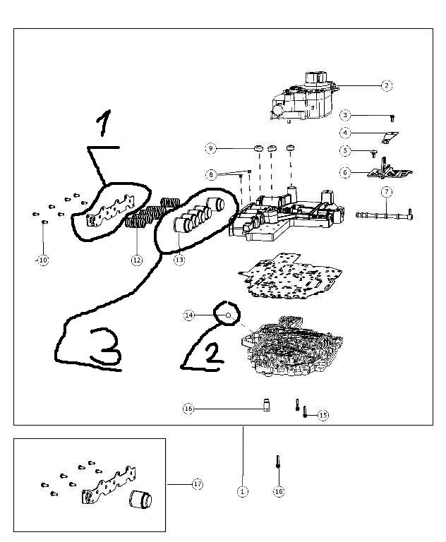

Филипп#5
там есть шарики бегающие по каналам,так вот в старой коробке было 7 штук,а тут всего 5
вот и вопросик возник, на заводе уменьшили или куда то они укатились)

Sined#9
Всем спасибо! Андрей разобрался и все сделал. Андрею отдельное Спасибо!
В новой 6 ступ коробке действительно 5 шариков check boll, а не 7 как было раньше )))))

Sined#12
Поменял:
- пластину 1 на усиленную, чтоб не согнуло и не сломало
- могу ошибаться (на рисунке не узнаю), но менялись цилиндрики, чтоб их не перекосило
это все для того, чтоб детские болезни у коробки не проявились )))))
А в новых коробках поршни 3 - теперь пластиковые 🎉
