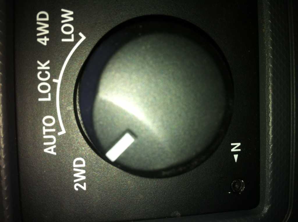

Что значит буква N? При нажатии на маленькую кнопку возле нее загорается красный светодиод возле нее.
Maxfromusa#2
Включение нейтрали в раздатке (например для буксировки)
бибигон#3
И как оно работает?
Артем#4
Лучше этого не знать. 😉 Все уже расписано, очень муторный процес вкл и выкл 🎉

И зачем я ее трогал. Включил режим auto, теперь не выключается, пишет 4wd. 4wd low не включается вообще. Я так думаю из за этой кнопки. Пробовал делать как написано, она у меня полностью не загорается. Ткните носом пожалуйста, где это обсуждается

бибигон#8
Когда перевожу из авто в 2 вд, авто помигает и пишет 4 вд. Когда обратно переключаешь в авто, оно загорается нормально

поездил... при выкрученном руле ничего не колбасит, при переводе раздатки в любой режим сначала мигает этот режим, а потом включается авто 4вд. причем это на всех режимах,все равно включается авто 4вд. пред, похоже, не включается при этом, заехал в грязь специально.
