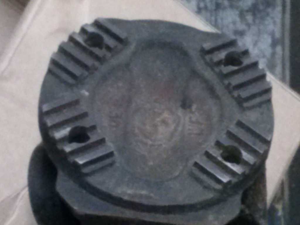

Wladziu#3
Зацепы на переднем кардане.
Задний плоский. Цитата из мануала для заднего кардана.
Вроде такого.
ZAhAR(Валера)#4
...задний тож плотно садится, невраз разъединишь то... после раскручивания болтов.

GeneralTLC#7
Всё дело в том, что кардан работает на сдвиг, и соответственно болты работают на срез, больше дело в качестве стали на болтах нежели момент затяжки. Фиксатор как раз помогает гайкам не ослабнуть. Если нет люфта в отверстиях фланца и болта, все будет жить без проблем.
