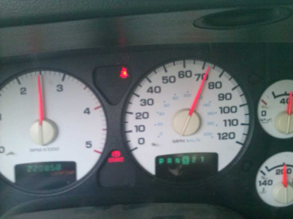

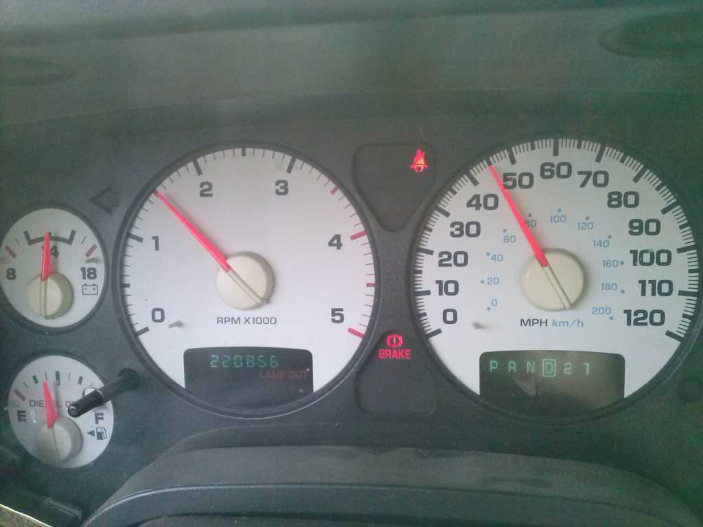

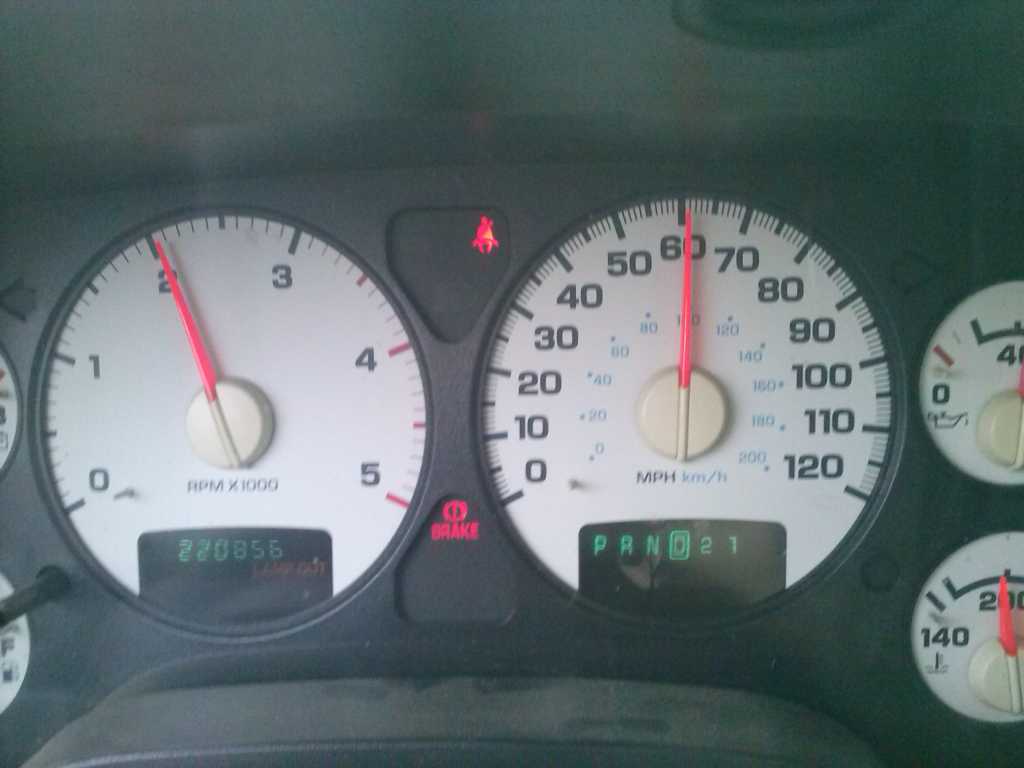

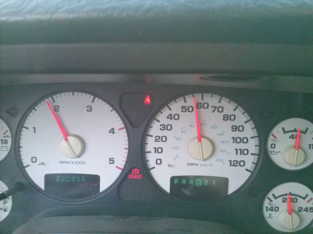

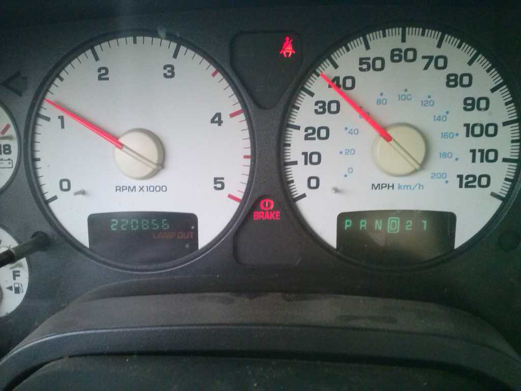

ZAhAR(Валера)#20
...на крайней (5) передаче
Валера#21
ZAhAR(Валера) пишет:
Скорость по спидометру скорее всего не правильня, надо смотреть, что будет по GPS !
ZAhAR(Валера)#22
+8%.
Так по GPS - 98км /ч.
