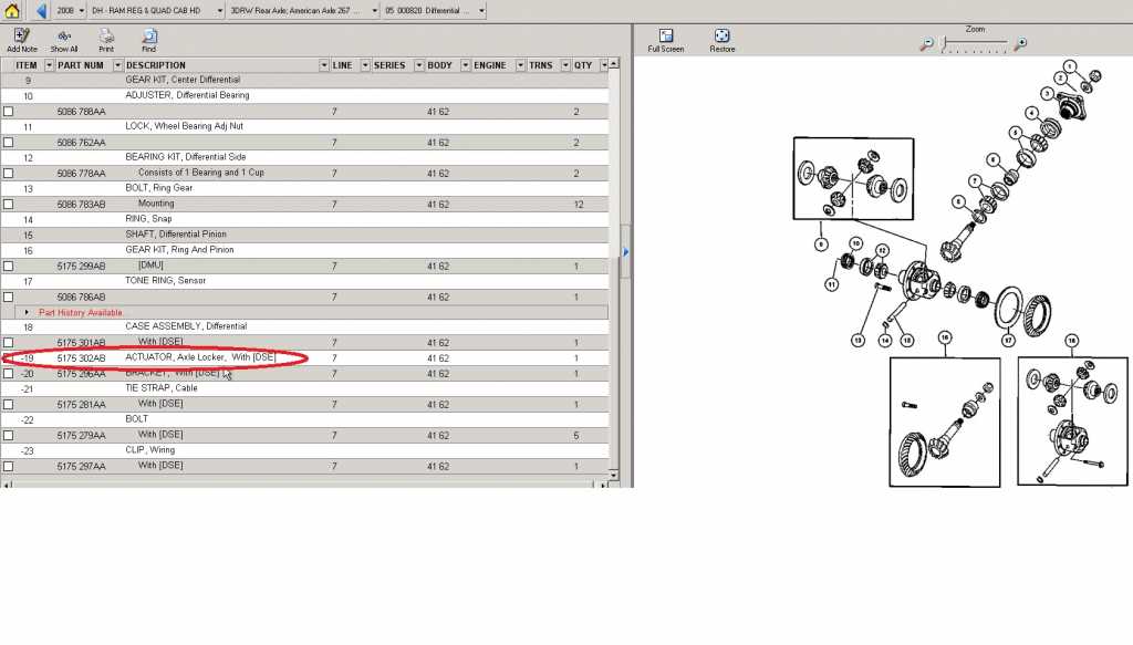

Подскажите, в каком разделе Chrysler PAIS или Bodybuilder находятся механизмы (сервоприводы и датчики)
включения межколёсных блокировок ?
В мостах (Axle) искал - нету. В электрике тоже не встретил.
dvk#2
находится как раз в AXLE, я тоже сначала никак не мог найти некоторых деталей, но оказывается нужно "читать между строк"!
на картинках в каталоге эти детали просто-напросто не нарисованы! но зато они есть слева в спике деталей!
вобщем как я понял детали не показанные на рисунках, в списке помечены знаком "-" перед номером позиции
это что касается актуатора, а насчет датчиков, поскольку их в списке нету, то делаю вывод что они входят в сборочную единицу "актуатор", то есть отдельно не продаются, а меняются при необходимости все узлом в сборе..

Спасибо, просмотрел.
В первую очередь, хотел как раз посмотреть картинки как что устроено.

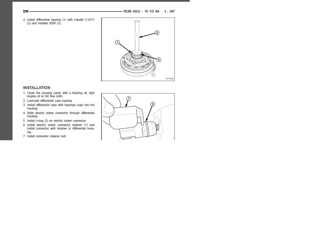

да у меня тоже был случай, после буксования в глубокой луже на протяжении часа, у меня все лампочки блокировок заморгали..
и моргали так наверно с 2-3 недели.. ну как будто не довключены блокировки или недовыключены..
как морозы ударили все прошло.. и весной больше не появлялось.. тоже искал в каталоге и не сразу обнаружил.. но увы картинок там нету..
нужно рыть мануал по обслуживанию.. там есть..
здесь на сайте скачай мануал к 2500 модели.. там все есть..
я смотрел манул на 2006 год..
