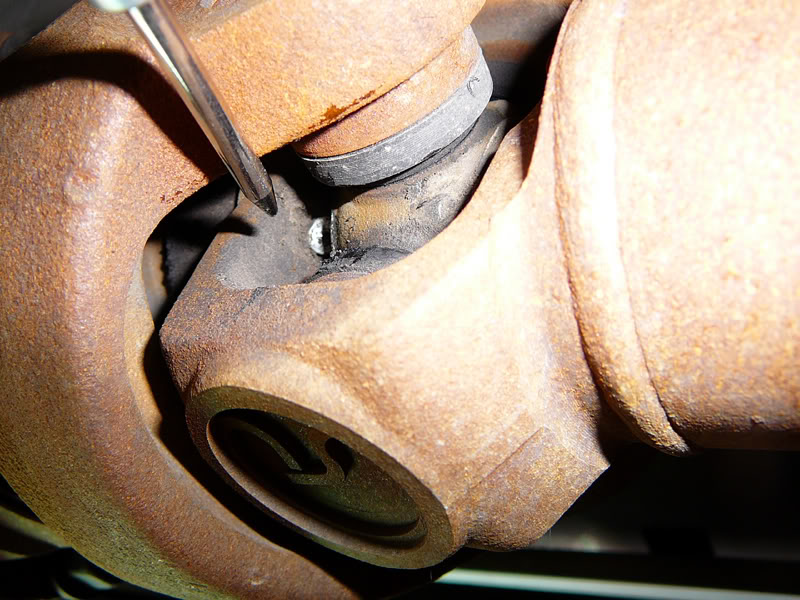

Гет, едь и мажь, я сегодня был в автолайте, иглы не нашлось, зато дырку для нее нашли, но с трудом и фанариком. Иглу сказали купить в любом автомагазине для отечественных тазов

Я уже написал,результат такой смазки иглой ноль.Разберите кардан после смазки.Кстати, на видео я так и не увидел иглу.Я практик, такой кардан ставится на Чирках с 1978 года.

kot333#32
Результат конечно ноль ибо нельзя залупить пару нормочасов и вписать в счет полкило масла.
это если с точки зрения сервиса посмотреть Ж)
если с точки зрения работы кардана то этому шипу достаточно 5 граммов смазки раз в полгода
ибо та работа которую он выполняет а это небольшие колебательные движения шипа больше и не требует.
после разборки на шипу будет тонкая масляная пленка и собсно все.

С точки зрения кардана, ему на хер не надо шрицевать шип,шприцуется игольчатый подшипник который на нем стоит.

особо умные вопрошают особо тупых - таки шип и подшибник через пипку иглой смазываются или по прежнему будешь вешать лапшу что нужна разборка кардана? Охужетисервисмены.

kot333#43
парни вы прикалываетесь чтоли.
на видео показывают где пресс масленка а не мажут ничего.
название видео прочтите чтоли
Get#44
Кот, а какую иглу тогда пытается купить Константин? Я тоже ничего не понимаю. 🙂
kot333#45
игла вот такая.
накручивается на любой стандартные пресс пистолет
потом делаешь вот так
надеюсь это окончательно разьяснит ситуацию Ж)))

Иглу я всеже решил прикупить ! Такая пойдет ?
kot333#47
первая сверху пойдет.
единственное что гибкий шланг там больше мешается.
будешь мазать - буквально 1 2 качка.
как смазка полезет с противоположной стороны от пресс масленки то все ок.
