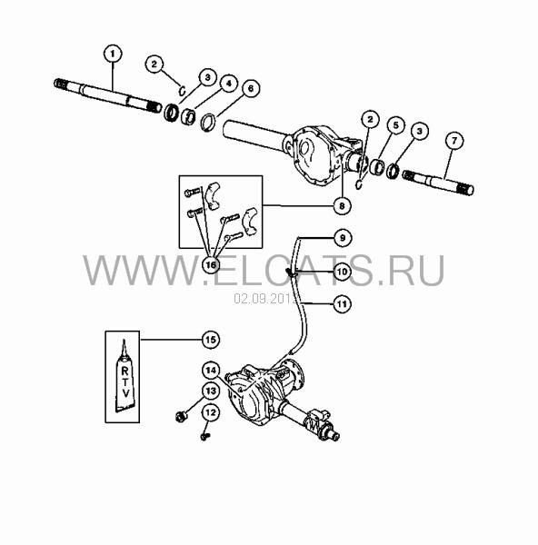

Диагностика в сервисе выявила срочную необходимость в замене переднего правого шруса.
Прошелся по каталогам запчастей, нашел полезную статейку здесь на сайте и пришел к выводу, что менять придется
1) Шрус
2) Полуось
3) Сальники
4) Промежуточный вал
Все запчасти нашлись, кроме вала (нужен правый). Ни у кого не завалялся или может знаете где поискать? На картинке номер 1.
Спасибо! 🙂
Andrey#2
а зачем всё то менять? шлицы на промвалу и корпусе трипоида убило, что ли?
Юра $#3
А хер его знает. Может вал и целый, и менять только полуось со шрусом. Два раза разбирать не хочется, вот и страхуюсь. Как обычно происходит то? Шрус хрустит по полной программе, передок не работает.
Юра $#4
Докладываю. Как я и предполагал, замене подлежал не только ШРУС, но и промежуточный вал. Шлицы срезало везде. После замены полный привод вернулся. Ура! ))
