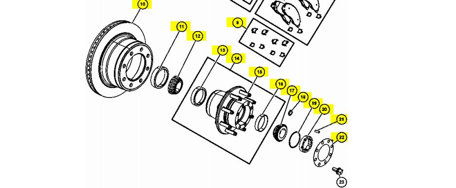

Комрады помогайте сколько там сальников? Понятно что на ступице есть, а в чулке сие присутствует или нет?
Если можно номерочки деталей подкиньте или сами сальнички мож у кого есть в наличии в Москве.
И картинку бы посмотреть как там устроенно..

пункт 11 сальник
оригинальный номер 05086773ab
а ваще конструкция все тожесамое что и на крузаке.

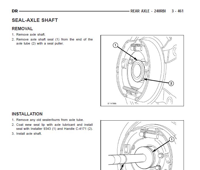

А в чулке моста есть сальник? Трансмиссионка от куда в ступице?

А в чулке моста есть сальник? Трансмиссионка от куда в ступице?[/quote]
GeneralTLC#10
Короче говоря заказывать оба сальника придется судя по всему...
ибо не понятно какой побежал.. а картинка чет не совсем понятна, у нас вроде строение ступицы несколько иное..
kot333#11
cкачай тут на сайте мануал. там все есть. он хоть за 2008 год но мосты одинаковые.

Какие ОБА?
первый рисунок от разгруженного моста (2500/3500)
второй - от полуразгруженного (полуторка)
сальник на 2500м только ОДИН - в ступице (первый рисунок)
подшипники ступицы смазываются ИЗ моста, потому как ее полость связана с внутренней полостью чулка моста.
поэтому В СТУПИЦЕ МАСЛО ЕСТЬ ВСЕГДА.
вот если масло в барабане - течет сальник.
