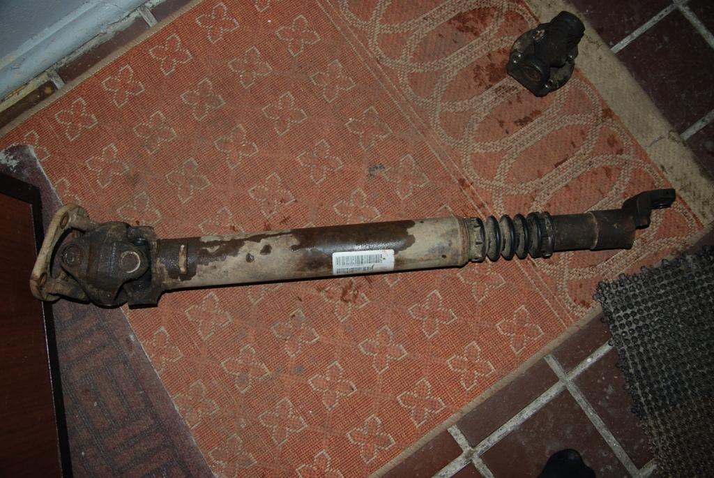

срочно нужен передний кардан ( или помощь в ремонте ) на РАМА 2500 2003 года

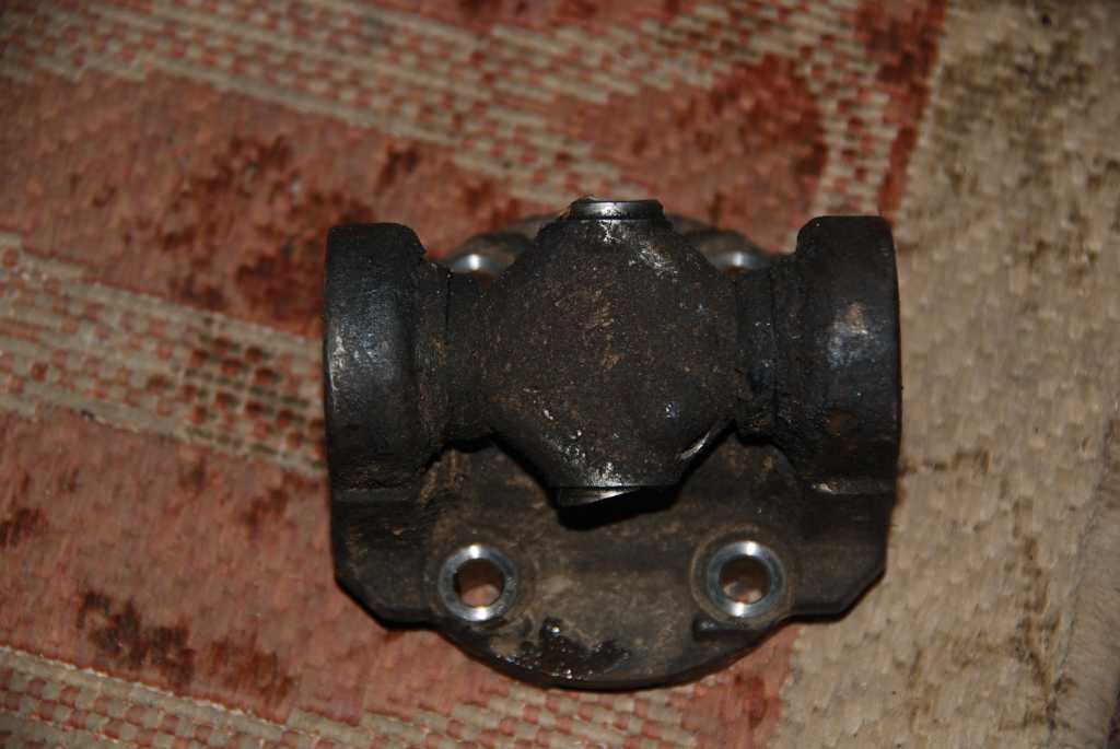

еще и крестовина нужна !!! можно и новый или б/у .
сейчас вот так

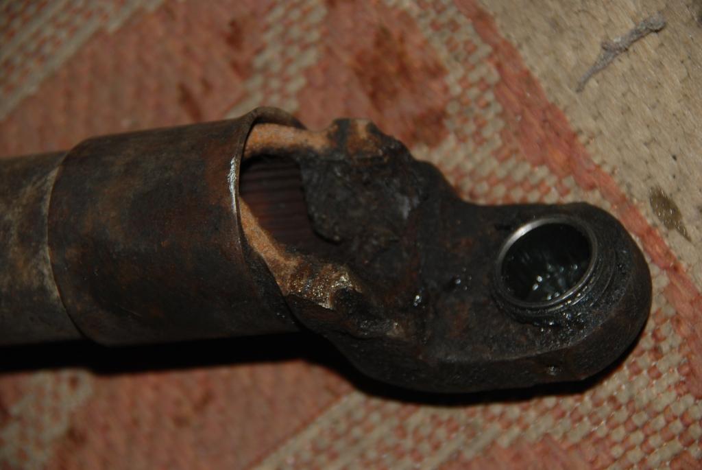

спасибо !! но есть одна проблемка КАРДАН ЧУГУННЫЙ и не чиниться обычной сваркой !!!
я уже обьехал несколько сервисов .
НУЖЕН СОВЕТ " БЫВАЛОГО"

а как я его поломал очень просто : нужно было вовремя обслуживать крестовины !!!! сухие и потресканные .
вот когда пришло их время работать ,не выдержали .
( самое прикольное было вытаскивать РАМА на заднем приводе !!! из засады )

У меня точно такая же проблема была, сломался точно также как у тебя, думал что это мое фото.....
Мне починили его в Мытищах, телефон могу поискать, путем замена телескопического соединения с новой вилкой, и приварили к старой "KV" соединению (которое непосредственно прикручивается к переднему мосту) правда оно чугунное и варить надо уметь...гарантию дали мне 1 год, отъездил почти 1,5 пока все ОК
поломка данная случается когда на полном приводе тормоз вмести с газом жмешь, да еще и на пониженной передачи, или в момент пробуксовки задних колес включаешь полный привод.....

заказывать кардан стремно, т.к. наши машины собирают в Мексике, и "КВ" соединения (как и крестовины) могут отличаться от ВИНа
