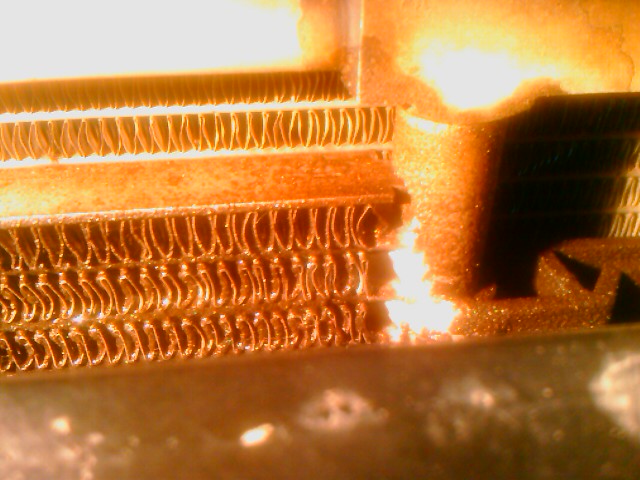

Константин#16
а у меня наоборот, фитинги сухие, а сам радиатор АКПП потеет почти по всей плоскости, с чем это связано не знаю....
такое ощущение. что давление великовато.
kot333#17
камешек поймал денить и сделал трещинку
ZAhAR(Валера)#18
меняй радиатор. 😉
...пробовал полечить - оч.ювелирная задача. там рёбра впрессованы через пластик.
а появление связал с большой нагрузкой(прицеп) + несвежая жижа + желание ехать с (ветерком)
Константин#19
да, я примерно так и думаю, надо менять, а время все нет и нет, уже второй год на сопливом езжу, конечно мою его регулярно, а то основной радиатор плохо охлaждается
ZAhAR(Валера)#20
🙂 неприятная фигня
Константин#21
откуда у тебя фото моего радиатора АКПП??? 🎉
