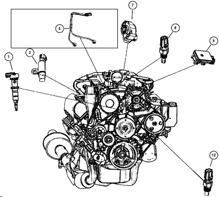

правильно ли я понимаю, это замена датчика №2 по этой схеме?
№5... который в квадрате

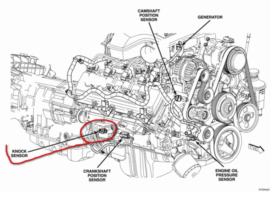

озадачился местонахождением датчика детонации.позвонил в два сервиса,ответили предположительно,что датчик (или датчики-???) находится в развале двигателя,т.е.между двух головок блока под впускным коллектором.но нашел картинку....

в развале под интейком - это первые моторы 5.3 таховские.

по схеме расположения нашел аналогичное картинке выше.
зная его внешний вид уж проще по-месту посмотреть и проверить

Вообщем не поленился и полез под машину.
Для тех кто не знает где стоят датчики-датчики детонации стоят на блоке под выпускным коллектором с лева и с право.

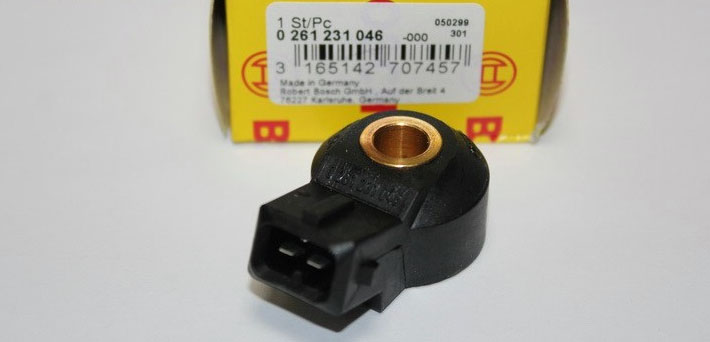

Купил датчики от ВАЗа по бошу.вроде одинаковые.цена 320 руб за один.
