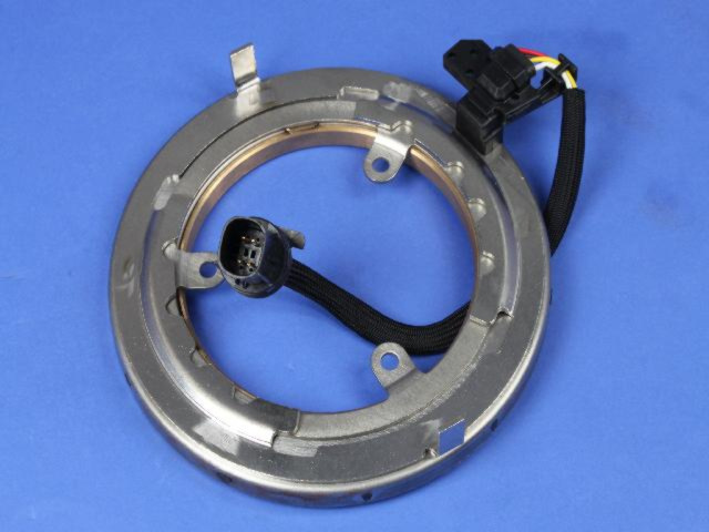

Ирина#17
Всем привет. Можете подсказать номер этого датчика на 4 пина? В программе только датчик скорости находят, а нужный нет.
Konstantin646#18
Лучше посмотреть по VIN.
Может быть это
Dodge Part No.: 5175302AB
ACTUATOR-AXLE LOCKER
На схеме № 19. https://www.moparpartsgiant.com/parts/mopar-actuator-axle-locker~5175302ab.html
Ирина#19
Спасибо. Это именно он.
