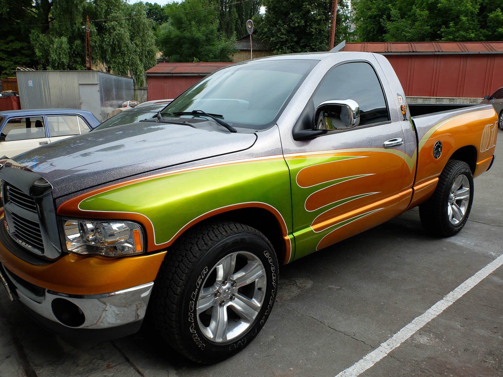

1) Что является причиной ошибок катушек? Просто менять катушки? Или это могут быть свечи, например, или провода? Как определить катушку по этим буквенным обозначениям?
RAM 2005, ошибки:
P2302 (катушка А)
P2308 (катушка С)
P2314 (катушка Е)
P2380 (катушка G)
2) После зимней стоянке без питания – глюк: в покое дергается стрелка спидометра (20-40 миль в час) и судя по всему, он считает, что едет – так как пищит индикатор непристегнутых ремней. При езде – стрелка показывает все корректно.
Одновременно с этим загораются лампы ABS и Brake.
Само собой, уровень жидкости в норме. Ни на что другое не влияет.
Интернет подсказывает, что это датчик скорости. Так?
Его надо менять? Или может какие разъемы подергать?
Машина в Киеве. Само собой, я бы знал, что с этим делать в Москве, что делать в Киеве пока не знаю. Толковыми знакомствами в сфере ремонта не обзавелся, а то единственное место, что любил – прекратило существования.
Доктора, сделайте аборт!
P. S. Сразу скажу, что машина – корч со свапнутым 6.1 SRT мотором и явно кучей вмешательств.
