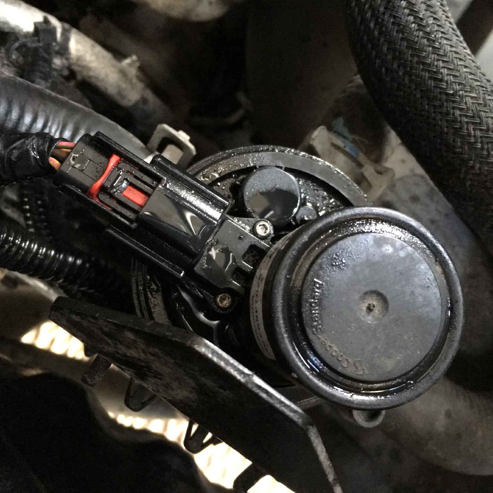

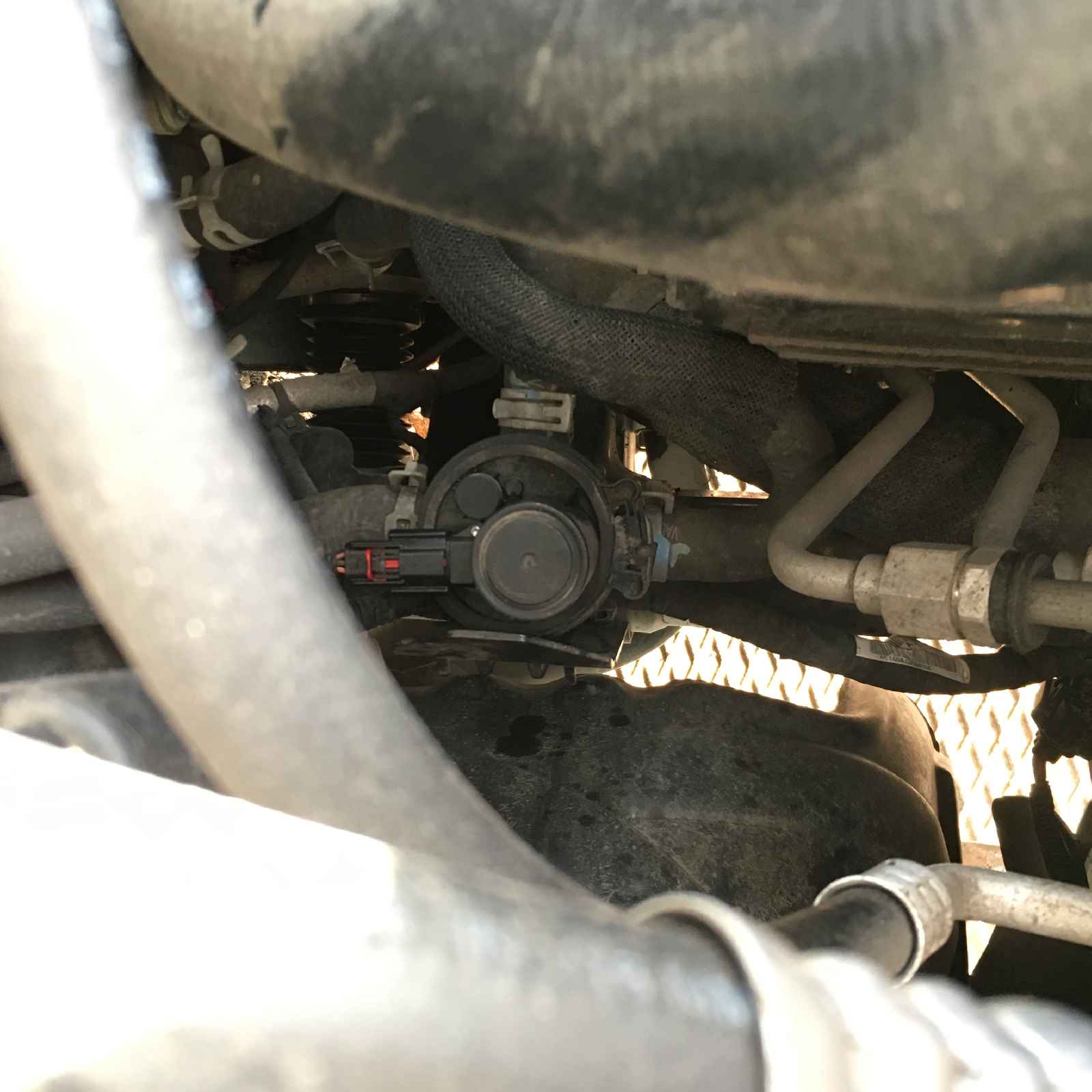

Столкнулся с похожей проблемой. Прошу помочь разобраться.
Загорелся "чек" на ходу при резком обгоне.
Ошибка: DTC-P26A7 - короткое замыкание датчика положения клапана системы охлаждения.
Через день погасла.
Грешил на то, что могла попасть вода когда пару дней назад мыли снизу.
Потом вновь загорелась. Промыл специальной смазкой контакт. Потухла на ходу и через полчаса движения опять загорается. Был момент когда печка дула холодным, через 20 минут исправилась.
В чём может быть неисправность?
Сам клапан и датчик на схемах не нашёл. Номеров подобрать не могу.
Расположен он на раме.

Вчера вечером на ходу "чек" погас, а сегодня утром на прогреве опять загорелся.
Проблема призрачная. Наверно придётся ехать к дилеру, звонить провода, тестировать работу клапана((
Примечательно то, что к работе печки замечаний нет.
