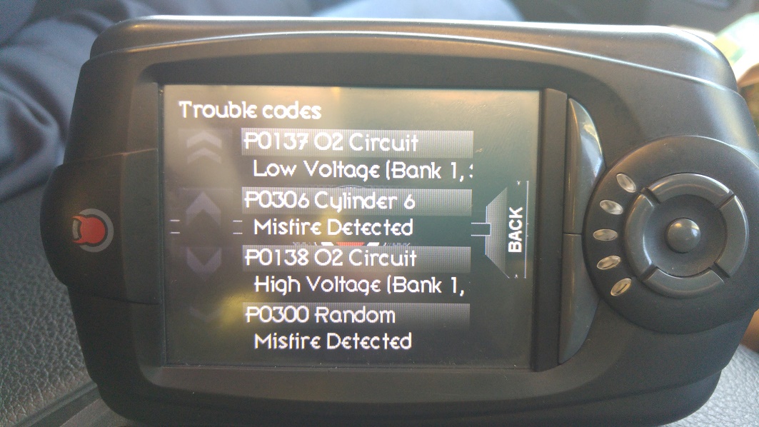

Вдруг неожиданно вылез букет ошибок: Р0137/Р0138 - что-то от лямбд и Р0300, Р0306 - пропуски по цилиндрам. Также полез в гору расход и с тягой беда. Лямбды с завода, пробег 90 тысяч, каты спортивные амеровские, пробег 50 тысяч. Пару раз затерлись, но через какое-то время опять появились, смена заправок бензина, отжиг в пол проблему не решили. Просто может еще какие варианты?
p.s. свечи тоже менялись тысяч 10 назад. Провода (если вообще меняются) - нет.

Газобаллоного оборудования не установлено?? Очень похоже на заправку не качественным газом... У меня разок такое было, удалил, выкатал плохое топливо и заправился, все ушло...

Сергей блин не успел написать опередил ! Тоже хотел сказать что на газовые ошибки очень похожи!!!!
Вот тут вопрос бензин или газ ?

нет, парни, газа нет. Заправки, думаю, 2 было после того, как появилось. Бенз 95-ый, раньше где бы не заливал, не было ни разу.

Провода у нас отсутствую - если ты имеешь ввиду высоковольтные, катушки прямо на свечах стоят.
У меня проводок перетерся как-то - выскакивала ошибка по пропуску на каком-то цилиндре. Завтра попробую фото сделать - скину тебе.
Под капотом в последнее время ничего не делал? Может проводка или фишки не до конца в вставили?
По бензину - заправился как-то на газпроме - тяжело стала заводиться очень машина. Я и доливал бензин несколько раз - не помогало. Пока полностью не выкатал эту гадость - ничего не помогало.

У меня такие ошибки выскакивали из за плохих свечей нижних, но у меня 4.7 двигатель , стоит газ и нижние свечи иридиевые . Ошибки очищал через какое то время выскакивали вновь пока одна свеча не навернулась полностью , после ошибки появлялись сразу ,заменил свечи и все стало нормально.
Пока свечи ехали в крутил старые ( нашел в гараже) ездил на них нормально

Вить, а ты свечи какие ставил?

У меня периодически - раз в полгода, один раз 2 раза в месяц выскакивает P0137. Вначале сбрасывал пару раз потом поменял лямбды передний и задний, все равно потом выскочила. Пока плюнул, сбрасываю ошибку diablo (но! у меня прямоток от штанов и до конца - скорее всего из-за этого ошибка.) Был в трех сервисах по этой проблеме.

Свечи, если верно помню, Мопаровские. Все 16 штук, менял либо 10, либо 20 тысяч назад. Тут да, вопрос, что первично - пропуски или неверный сигнал от зондов.

Начни со свечей, с 6 цилиндра
