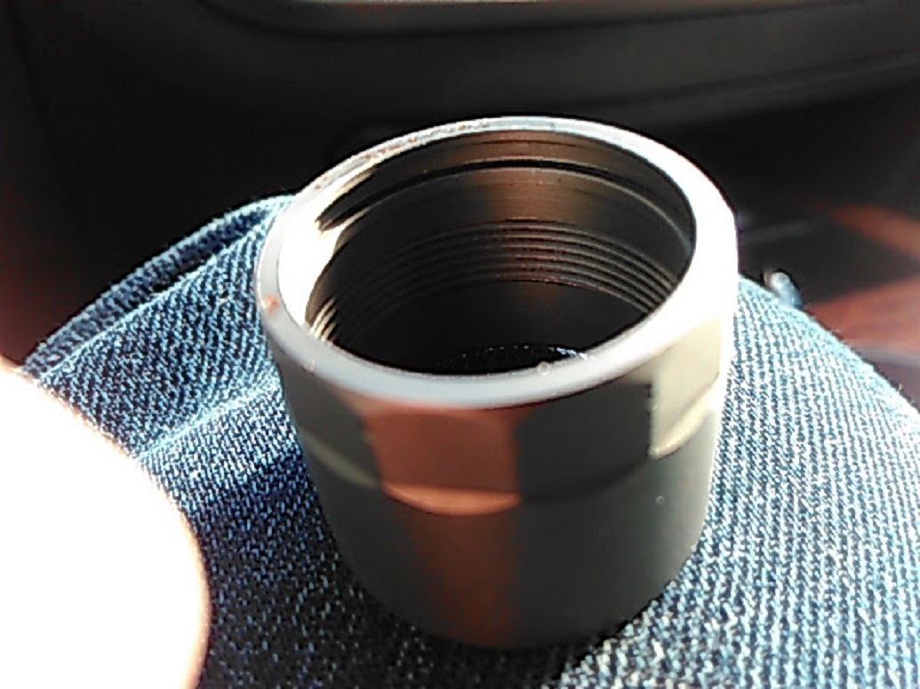

Артем, спасибо! Но номер соленоида я не спрашивал, мне нужно знать количество граней и размер гайки, чтобы спец головку купить и не ошибиться с покупкой.
Артем#19
Дело в том, что новый соленоид идет с этой гайкой в комплекте. НУ и после покупки соленоида можно и померить эту гайку. Вроде там ничего спец покупать и не нужно. Надо в бордачке поискать соленоид и гайку помериить. Там в паз гайки прокладка вставляется ( она в комплект поставки не идет() Используйте старую. Важно. При откручивании не потерять шарик и пружинку. Находящиеся внутрях соленоида. Если актуально скажу завтра какая башка одевается на эту гайку. Ну если найду ))))

Значит так. Результат только примерный. К сожалению. В магазине одевали голову на 27 двенадцатигранную. Но люфт есть. При усилии может проскользнуть. Дюймовых голов в этом магазине не было. У меня сейчас опять трапеция сломалась. Как с ней разберусь , то еще раз где нибуть более точно померию.
С Уважением.
Xvoch#22
Как я понимаю обычной 12 гранной головкой все равно не открутить, будет мешать сам соленоид. Нужна будет очень глубокая головка.
Артем#23
Доброе.
Башка или торцевик. 1д1/16 ( 26,99) Высокая двенадцатигранная башка норм. Удачи. Но лучше самому не начинать.
