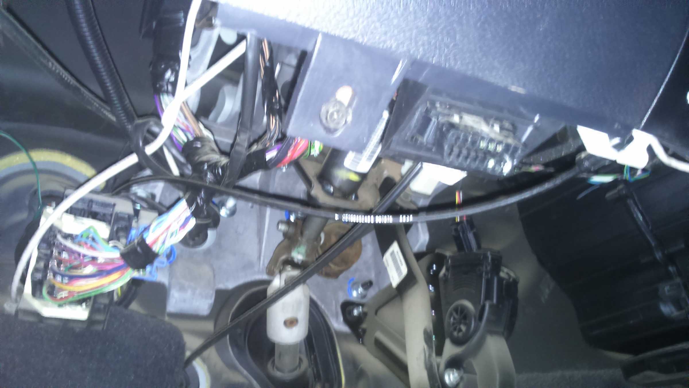

На днях посоветовали купить сканер обд2, купил. Полез искать куда его присобачить, так и не нашел. Где он находится подскажите люди добрые?
Алексей#2
Под рулем! Вернее подрулем пластик а если смотреть под пластик снизу со стороны педаль то там ну или руку опускаешь под руль по пластику вниз и как закончится пластик , за него руку и он там
Данил#3
Не нашел 🙁 рэм 09 1500
Он там свободный? или подсоеденен к чему?
veled323#4
вот здесь ищи

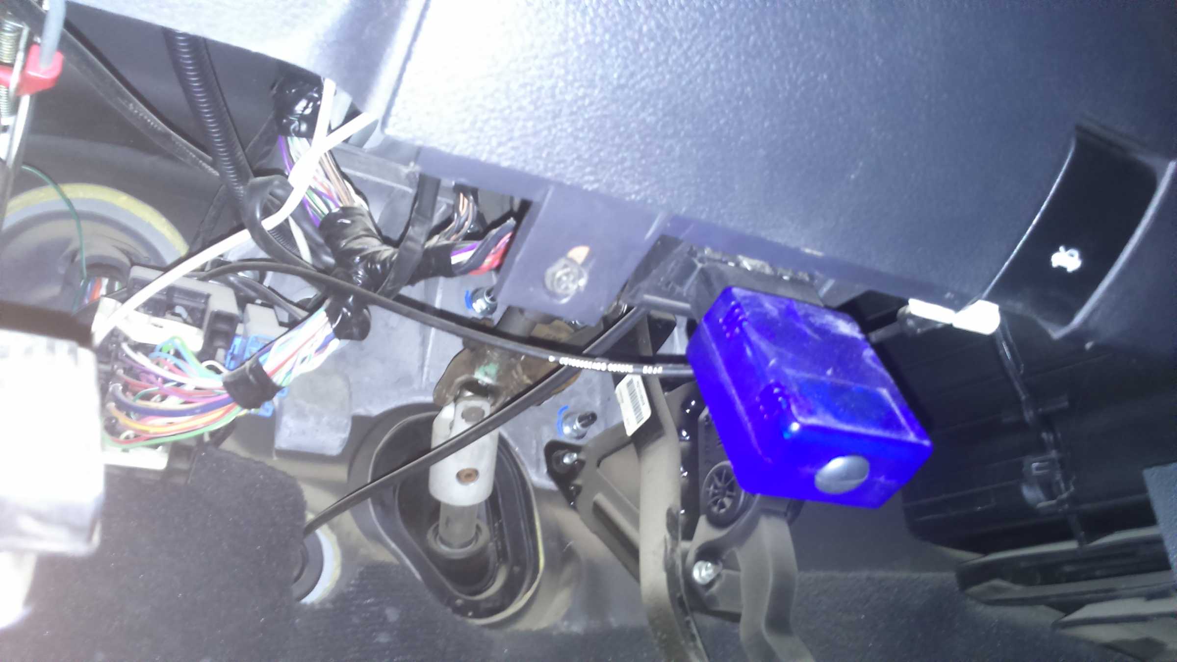

Алексей#5
veled323 пишет:
вот здесь ищи
А синие что это такое ?
veled323#6
obd 2 адаптер elm327 bluetooth
вот такой
брал не тут, не помню где
