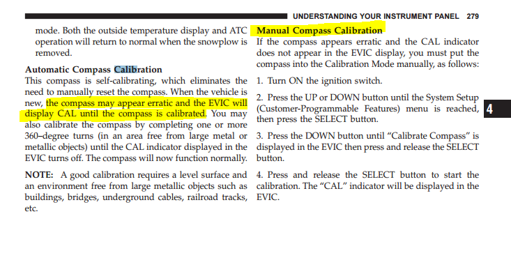

Captain Andrew пишет:
Иногда почитывайте мануал - там есть все, ну или почти все.
Согласен, абсолютно! Я бы прочитал его уже давно "от корки до корки", но, к сожалению, субъективные причины - в моих "мозгах" не прописан английский язык. Спасибо, Председателю клуба: База знаний - Файловый архив - Руководство владельца RAM 1500 (RUS) - стр.280-282.
