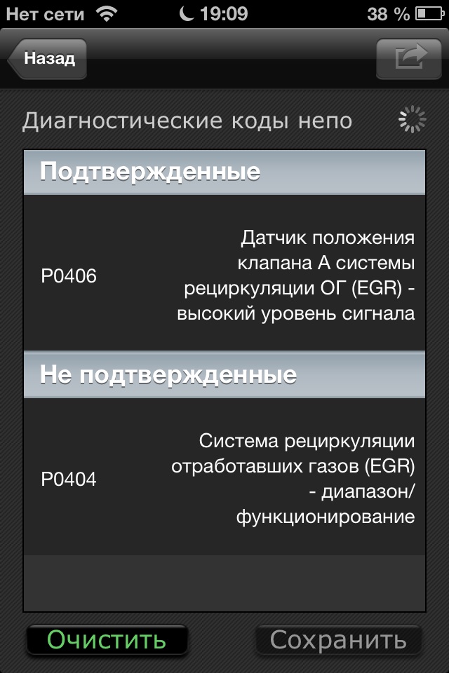

Комрады, продиагностировал своего Хеми 5,7 04 года и вычислил две ошибки, одна из них скидывается при включенном зажигании, но при запуске движка вновь выскакивает, вторая постоянная, джекичан горит постоянно, куда лезть, что смотреть, посоветуйте. И может быть связан с ними расход по табло над зеркалом в 33-34 литра на сотку??
Р0403 - рециркуляция отработавших газов - неисправность цепи (сбрасывается)
Р0406 - датчик положения клапана рецеркуляции выхлопных газов А - слишком высокое входное давление
Подскажите дельным советом.
Спасибо.

Клапан EGR поменял, покатался месяцок - теперь иногда, не циклично, выскакивает ошибка Р0404 или Р0405, так же по клапану EGR, но с формулировкой по показаниям давления...
Заменен воздушный фильтр...))) - не помогло...
Есть у кого нибудь мысли по рециркуляции?? Может сосАет где чАво?? Что посмотр, куда еще залезть?? Есть ли там какая нить сетка-фильтр??

Други, ну выручайте, подскажите по ошибке Р0404 по егру, понять не могу, клапан новый, на него не грешу, хотя хрен его знает... Симптомы - загорается чек не сразу а в движении, проехав от обнуления ошибки от 5 до 25 километров, иногда, раз два в день может заглохнуть, на снижении оборотов, при сбросе газа и торможении на 10-20 км/ч... Причем глохнет не всегда сопровождаяс дЖекичаНом, бывает чек не загорается, при заглохшем авто... Жду советов...

ЗЫ: обороты не плавают, просто изредка глохнет и иногда, как правило раз в день/два загорается джеки чан, с ошибкой 404, которую я сразу удаляю с помощью ELM на WiFi... 🙂
