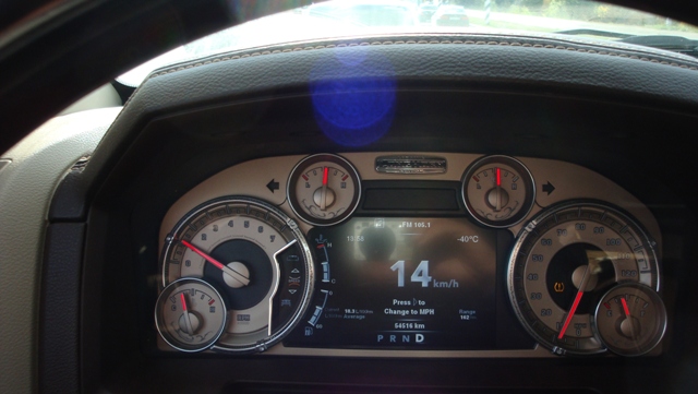

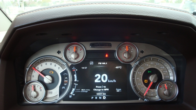

Столько у меня сейчас показывает при настоящих +5 градусов.
Поменял левое боковое зеркало с разборкой двери, сел, поехал и вот что вижу. Но это же не связано никак 😜
А через часик и чек вылез. На ленте прочитал, что для того, чтобы считать ошибку надо включить ключ зажигания три раза, не заводя машину. У меня кнопка, включал её, чек не исчез. Машина с брелка заводится, тоже видел в одной из тем про чек.
Что за причина, если еще мне кажется, что чересчур сильно печка пашет. Или это мне только кажется, т.к. сегодня первый день обещанных холодов.
P.S. На фото горит датчик давления шин справа, уже подкачал, убрал.

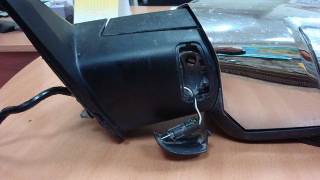

Наконец, в двух разных местах нахожу интересную информацию. Датчик температуры находится в зеркале водителя. Он подключается к дверному модулю. Все модули в сети и данные передаются по шине, а не прямо по проводам. И что на самом деле есть 3 сети на 2014 RAM 1500. У меня 2013 переходный. Такой вот был перевод. Но у меня-то датчика нет в зеркале, я его (зеркало) разбирал с обоих сторон, а вот дверь разбирал и несколько шин отсоединял. И жена тут смеётся, я тебе два дня говорю, что дело в двери! 🙂
Завтра (уже сегодня) на рыбалку, а вот с понедельника займусь опять дверью, может, что не так подсоединил, хотя зеркало нормально регулируется с кнопок.

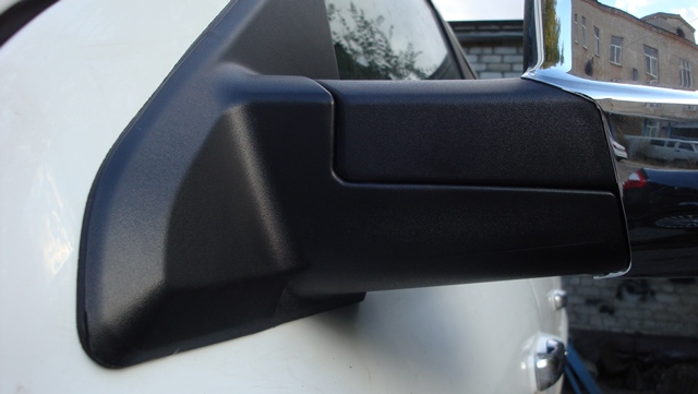

Если у Вас полуторка, датчик внешней температуры стоит на штативе зеркала, за крышкой.
-40 это обрыв цепи, проверяйте проводку и разъемы (Стр 4 во вложении).

Спасибо, Константин, именно полуторка и действительно, датчик стоит, именно в штативе зеркала.
Только меня это сейчас совсем не радует, потому, как в новом зеркале его просто нет. 🙁
И что мне теперь делать, не представляю. Печка не регулируется, пашет, как в лютый мороз, и в режиме А/С и в AUTO. Хорошо хоть отключать можно.
Похоже, надо смотреть , как потроха перекидывать с нового крепления на старое, либо просто жгуты менять местами, если они пролезут в технологические отверстия. 😏
