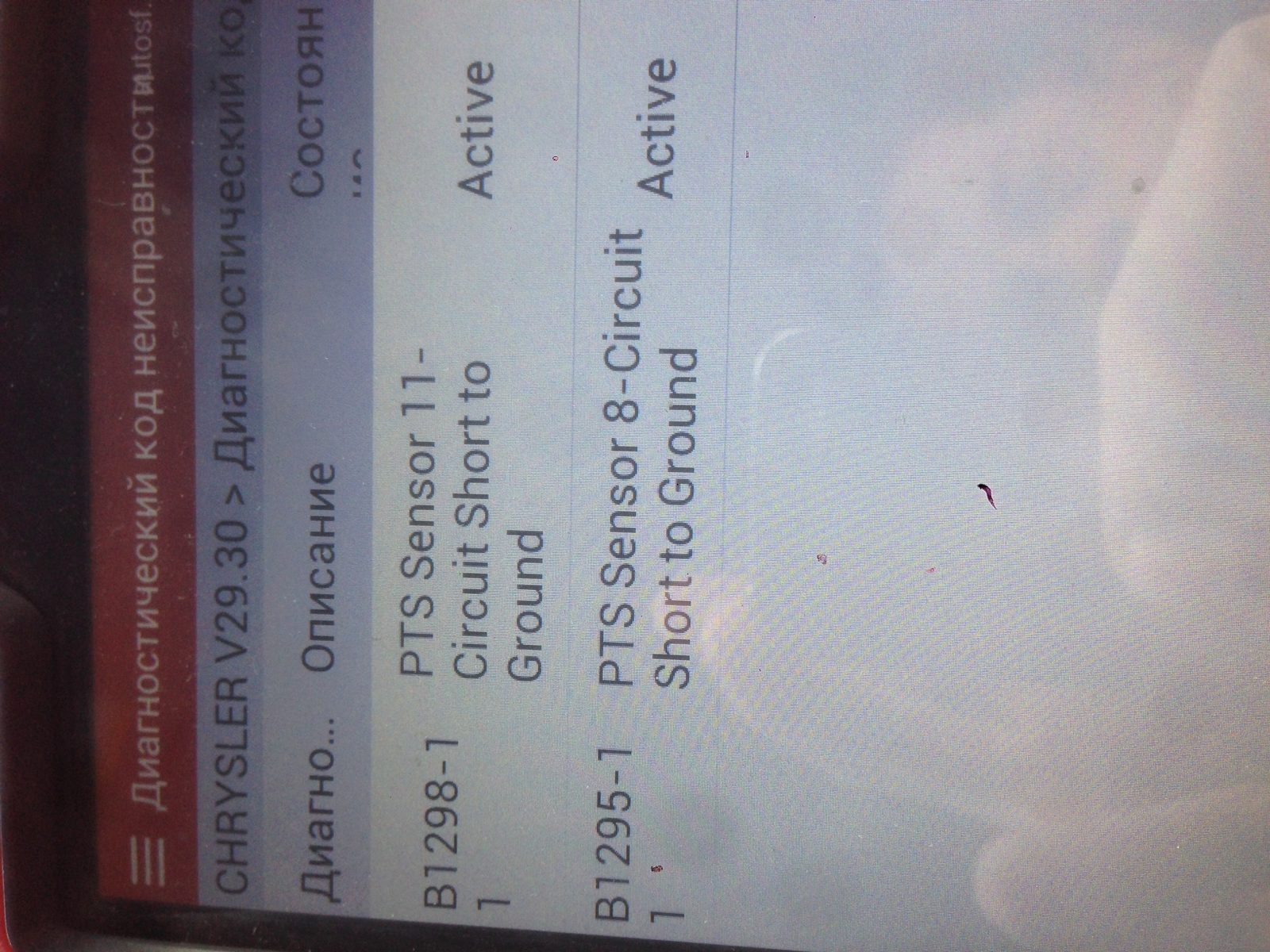

Уважаемые комрады всем привет! На приобретенном Барашке дохлые парктроники, при запуске двигателя всегда пишет ошибку и горит кнопочка парктроников на панели. Отканировали сегодня ошибки, фото прилагаю. Помогите плиз расшифровать, т.к. никто в городе с доджами дел не имел и подсказать не может.

8 и 11-это внешние датчики, соответственно правый и левый.
Поменяйте их местами с внутреними, и посмотрите, перейдут ли ошибки туда.

Вот это и нужно было, что за датчики глючат! Спасибо, будем делать.
