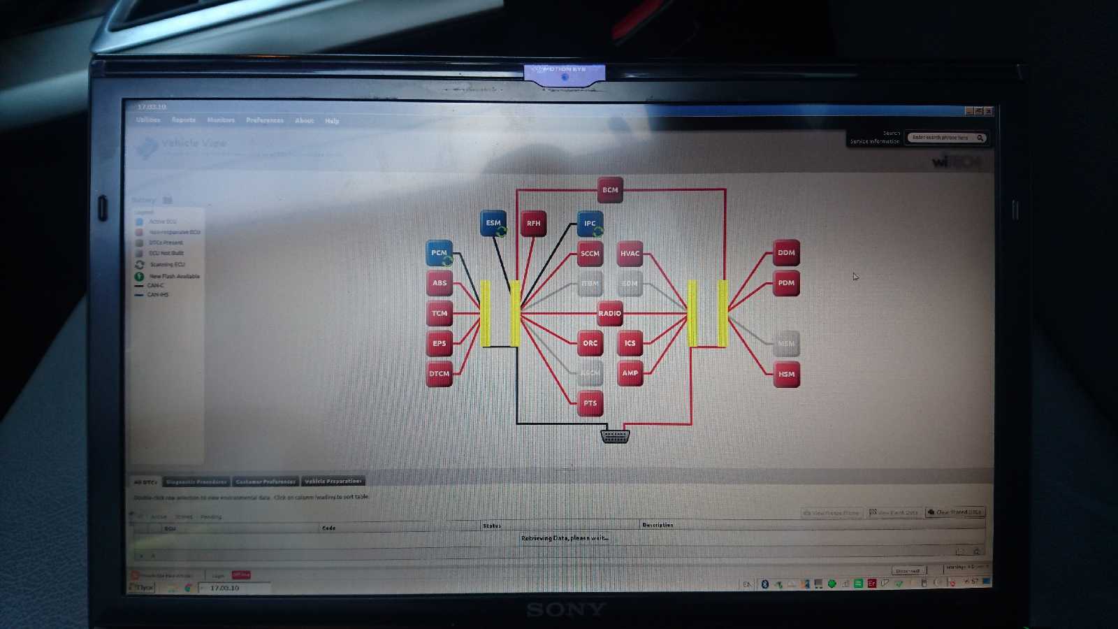

beetle#39
Вы смогли побороть проблему?
Недавно пробовал прибор клон китайский MicroPod 2. Он прям умный всё видит, но как только ставишь галку работать автономно, строку с машиной затеняет и подключаться конечно не хочет.
Я сейчас написал китайцу продовану, вроде говорят он отвечает. Но они же хитрые, не хочется брать нерабочую игрушку.
beetle#40
Вышло но очень медленно...
Dadu#41
Явно что-то не то делаете.
Блоки должны быть синие, в крайнем случае-желтые. Красный блок-это неисправный либо спящий.
В левом верхнем углу должен быть ВИН
beetle#42
Всё он видит блоки отвечают но происходит всё очень медленно, по очереди и нерасторопно. Повторюсь MicroPod 2. Так можно не ехать 🙂 TeamViewer он чудесен и могуч. Хотя с вами всегда рад встретиться, в Зеленоград в ближайшее время не собираетесь?
