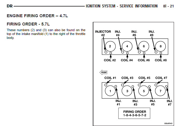

А что такое (1/4)? В описании ошибки
Gothica#4
Пардоньте за тупость. Но 1 это ближний с лева если стоять мордой в капот?
White ShadoW#5
Gothica#6
Спасибо за помощь. Вчера утром в гараже заметил что на 1, 6,7. катушке просто провода на 2 мм вышли из защелки. Снял их ,вставил провод по глубже и застегнул. После этого все нормально
