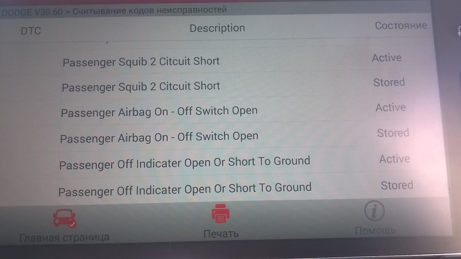

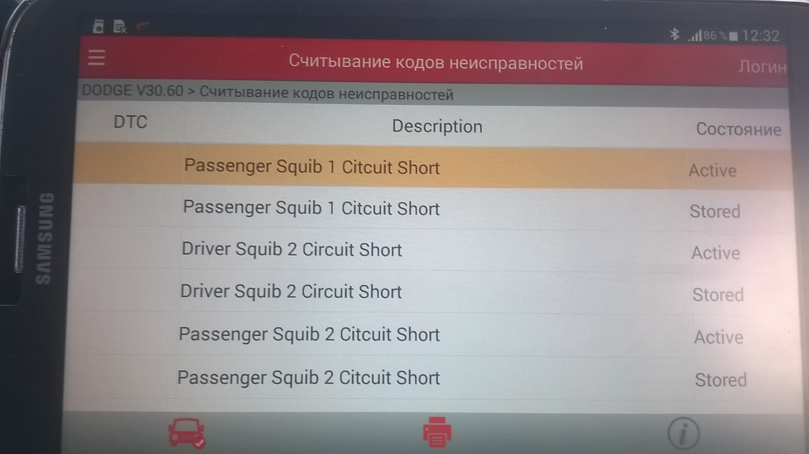

Чтобы не плодить тем, черкану тут:
Смысл в чем - просканировал машину Лаунчем, на предмет ошибки SRS (горит лампа на приборке), он выдал вот такие ошибки.... Кто может разъяснить, куда лезть, что смотреть??

servikk пишет:

Доброго времени.
Вывалился значок подушек безопасности, с надписью "service airbag system".
На форуме поиск ничего не дал по этой ошибке.
Кто может сталкивался? знает в какую сторону копать? сделал самое простое - перевоткнул под сидениями все штекера. в теории должен быть предохранитель на аирбэг?
за любые советы буду благодарен.
555 (Сергей)#19
Это не специфичная для рэма ошибка. Можно обратиться к любому толковому автоэлектрику.
Судя по всему выключатель пассажирской подушки коротнул или жгут/разъем к ней.
555 (Сергей)#20
+ проверить состояние разъемов под пасс. сидушкой.
