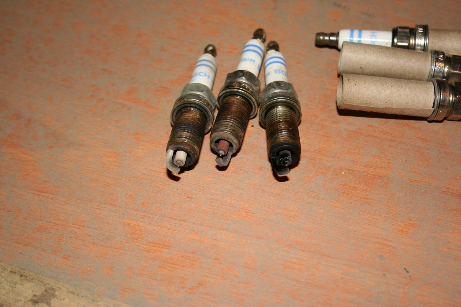

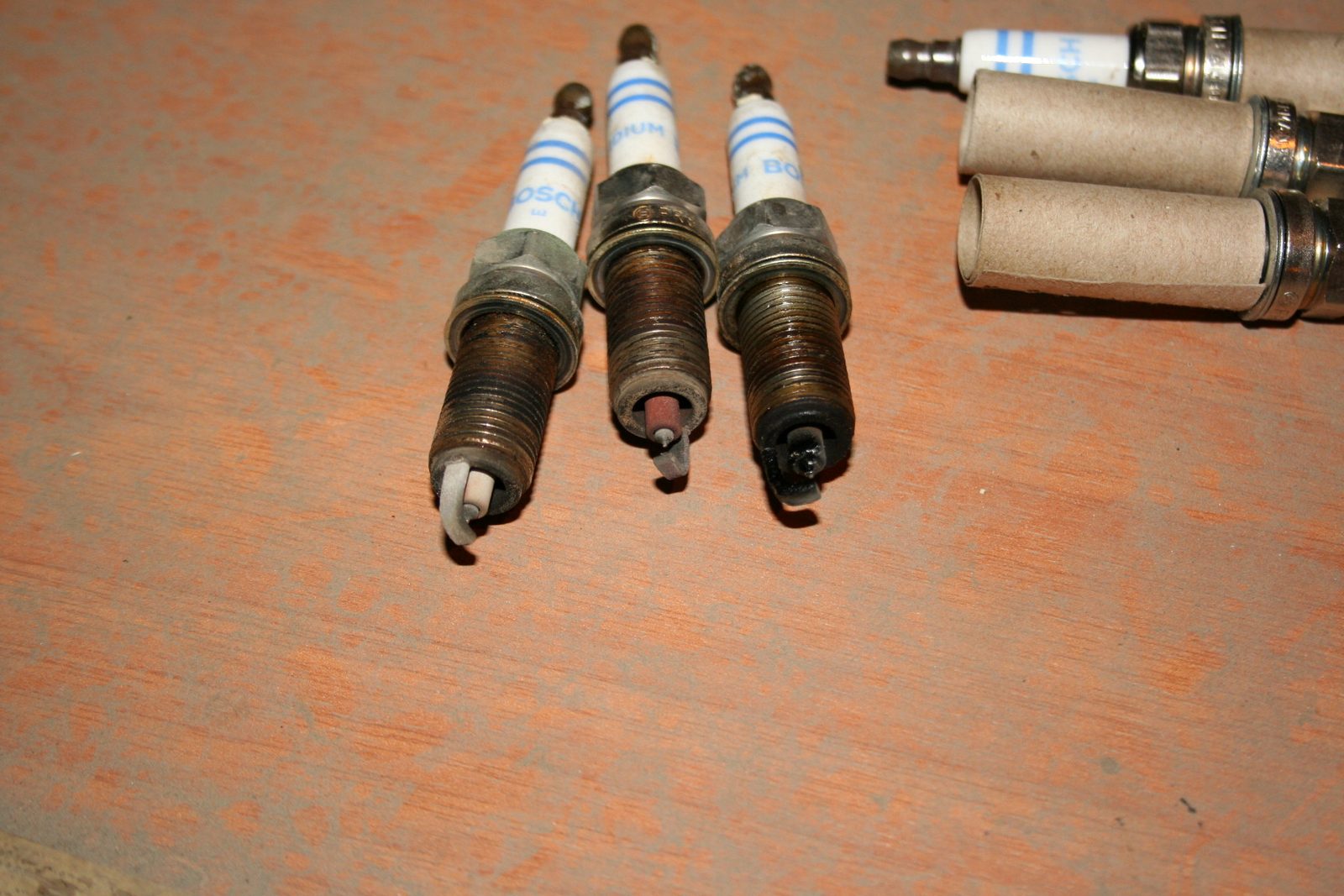

Поменял нижние свечи , последние свечи "засранные" это нормально или что то с клапанами

veled323(Сергей) пишет:
блин! диагностика как 2 пальца об асфальт - катушки меняем местами с рабочим цилиндром, форсунки - с другим, свечи - с третьим, провода - с четвертым. смотрим, куда ушла ошибка. если осталась - мотор или комп.
диагностика гидриков - снимаем клапанную крыжку с дефектной головы и заводим на половине мотора. смотрим.
veled323(Сергей)#30
Ошибка давно ушла как только поменял нижнею свечу, просто свечи 7, 5 и 8 цилиндров "засранные", 7 вообще не работала 7 свеча на фото справа

Попрошу не пинать, но тема актуальна. Разве на V8 крайние свечи не выходят из строя раньше передних?
Анатолич#32
Kostia пишет:
Меняд свечи недавно. Я на них прошел 40 тысяч и х.з. сколько до меня. По итогу осмотра - зря менял. Свечи еще ходили бы и ходили. Абсолютно равномерно чуток подкопчены были...
