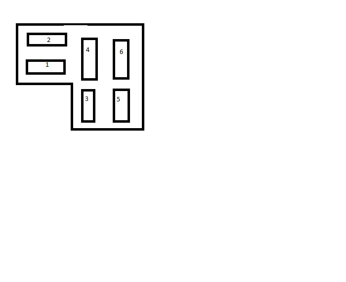

[attachment:2]2.xps[/attachment]
[attachment:1]3.xps[/attachment]

у тебя АКПП управляется одним блоком с мотором.
ПИСИЭМ отвечает за всё.
разъеми должен бвть рядом с ним, но он 6контактный
смотрим на разъем
1. ground
2. n/c
3. data trans
4. data rec
5. ignition
6. not used
