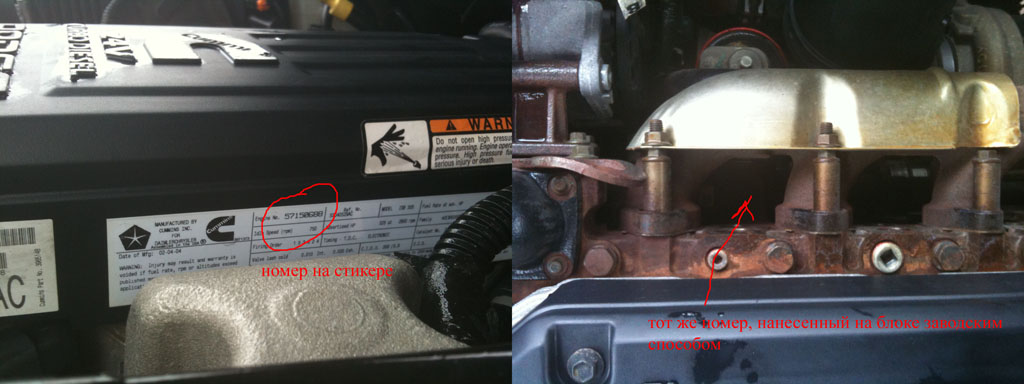

Подскажите, пжста, как определить номер двигателя RAM 2500, Cummins 5,9 VIN 3D7KR28C95G707891. Где можно посмотреть табличку? Хочу купить помпу. Спасибо.

http://www.dodgeram.ru/media/kunena/attachments/legacy/images/engine_number.jpg

а у тебя в птс не забит с блока номер?
USR111#4
а там разве есть номер?
Otez Fedor#5
На дизеле есть, причем виден он замечательно, даже особо искать не надо

все нашел спасибо всем 🙂

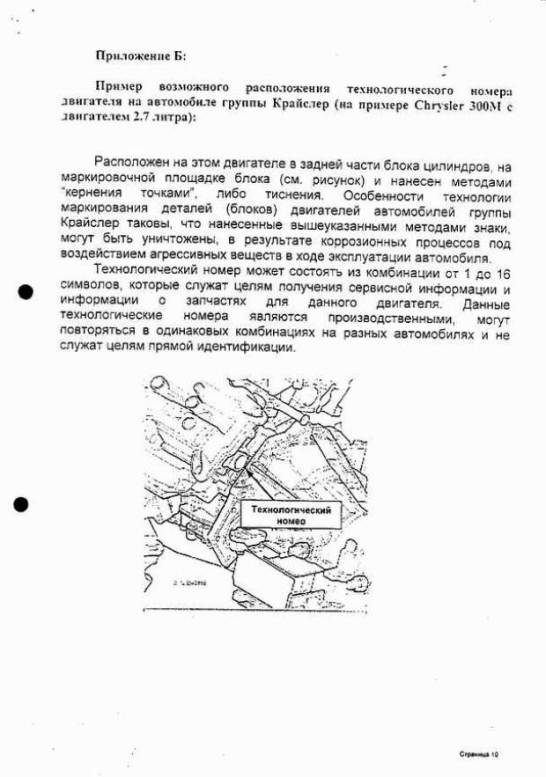

Вот вложенный файл, его надо открыть, как всегда у меня не работает WinZIP, за него, что, деньги надо плотить? Открыть не могу, кто сможет - выкладываем сюда. Поехали. Или если не получиться, берём оригинал у маленьких дружественных крайслеровцев на сайте. И снова выкладываем сюда.
http://forum.chrysler-dodge.ru/index.php?showtopic=380
Danila#25
Скопировал к нам, пусть будет.
http://dodgeram.ru/images/Chrysler_reply.doc
http://dodgeram.ru/images/Engine_ID_place.doc
