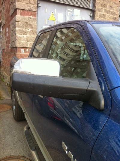

Дабы новую тему не создавать.
Подскажите плиз на вот таких зеркала
Не работает повторитель. Мысли две:
1 перегорел/сдох/сгнил и т.д.
2 не подключен
Внимание вопрос))) можно ли найти плату (или что там) без пластмассы?
Мопар предлагает следующее
http://www.moparpartsoverstock.com/p/__/LAMP-Left-Turn-Signal/6782048/68067759AA.html
Но пластик у меня целый
Спасибо 🙂

Я сейчас буду менять, на днях как раз правое, у меня пластик потрескался, вернее потрескали на сервисе. Новый лежит, как поменяю, могу выслать, он работает, если соберешь из двух один.!?
Тинки#42
Ram-Zes
Договорились. Черкани тогда плиз как закончишь😉
Спасибо
