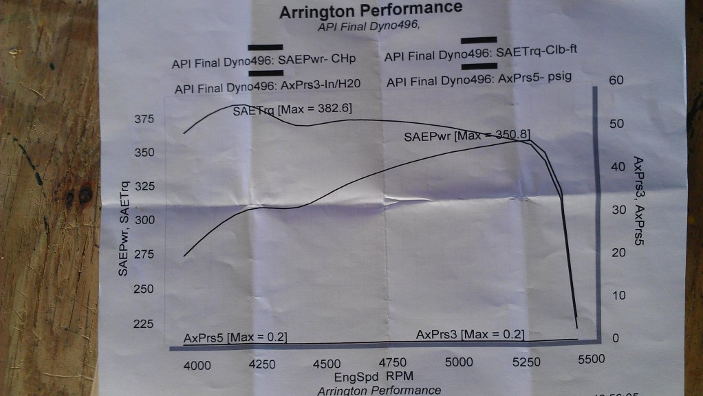

Наверное, понятие "злой" у всех разное. 266, 268 на Хеми конкретно - не требуют, но рекоммендуют, 274 - крайне желательно, 277 - без вариантов. Проблема на Хеми, судя по амерофорумам не поставить, а настроить.
Вот 266 вал, 8 недель настройки (правда это был первый трак 13+ с новой головой), порт голова и сопутствующие доработки по максимуму, бюджет 5000 долл и вот такая красотища (мое личное мнение):
результат просто впечатляет: +200 НМ и 92 силы. И это без выхлопа. Вменяемые холостые и нормальная городская езда. Но, делал все это сам Arrongton и, повторюсь, очень долго. Сейчас, разобрав мозги и голову 13+ они озвучивают не менее 14 рабочих часов. Кто и как это будет делать у нас, фактически не имея опыта работы с новыми 5,7 Хеми (СРТ все-таки совсем другое) - большой вопрос.
Витя, оно тебе надо потрошить весь мотор? Поставь две маленькие турбинки, дунуть надо будет совсем чуть-чуть и получишь на выходе тоже самое (а можно и больше), но лезть в недры мотора не надо будет! Бюджет в этом случае будет намного меньше. А мозги и так и так "шить" придется. Как и говорил ранее не получается просто так поставить этот вал - нужны доработки. В принципе портинг совсем не обязателен, можно только всё испортить это раз, а два это у нас в стране нет нормальных спецов по работе с бошками - самые ближайшие в прибалтике.
