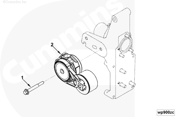

l_f33#6
Этот только в сборе.
3900679 Screw, Hex Flange Head Cap - болт
3947574 Tensioner, Belt - натяжитель
