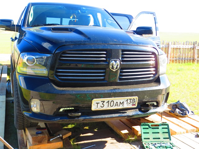

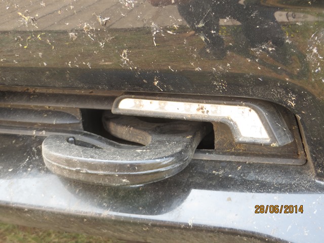

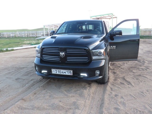

Ivan#8
Обошлись чуть меньше 10000 руб с доставкой в Иркутск.
Купил на Ебее . С крюками есть инструкция- снимается нижняя защита(пластик), затем заглушка щелевая в бампере(уходит внутрь). Крюки встают на свои места. После этого в заглушке режешь отверстия. Крюки снимаешь, ставишь заглушку, опять крюки, нижнюю защиту. Если стоит защита ал или мет. , то передний крепеж ее будет одним болтом с задним крепежом крюков.
Я еще ходовые огни влепил ту да же.. Имейте ввиду - крюки весят около 5 кг каждый..Они очень "железные" - можно легко стоять на них.
При снятии нижней защиты есть нюанс- крайние точки на заклепках 4 мм примерно. Убираются кусачками.
При сборке поставил винты М4 с гайкой и шайбой - залил резьбу клеем.
Пластик разбирается нормально- он мягкий, клипсы тоже не хрупкие..
Отверстие в заглушке тупо прорубил стамеской на деревяшке.
На фотке видно, что крюк близко к нижней губе -зазор около 6 мм.При надевании троса бампер придется отодвигать, хорошо, что он мягкий и подвижный. Вот такой колхоз..

Крюки специально поменяли левый на правый??? Захватом внутрь? Выглядит неправильно как то!

Ivan#17
По другому они не встанут , т.к. имеют разные по конфигурации кронштейны крепления к лонжерону.
С одной стороны выше и дальше, с другой ближе.
Только так.
Ivan#18
А может я прогнал??
max240p#19
Ivan пишет:
Только так.
На картинке выше стоят по-другому. Т. е. как положено.
TheTall#20
max240p пишет:
Че будет, если наоборот поставить (как положено)?
Фото на smugmug.com
226
У меня так же стоят. В чем проблема? Видимо в руках B)

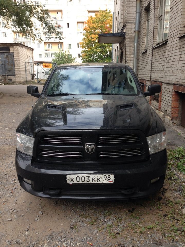

Sined#22
Artem510 пишет:
По другому их и не установить на ам с пластиковым передним бампером!
В инструкции по установке сказано что только для установки на ам с железным бампером, те для монтажа на на Sport они вроде как изначально не предназначены!
В результате имеем то что имеем, крюки установить можно, но вроде как неправильно стоят.
я на спорте 2010, а потом на спорте 2012 ставил крюки правильно (прям по инструкции).......пластиковую решетку в бампере чутка подрезал и все ок 😏
Sined#23
вот так
