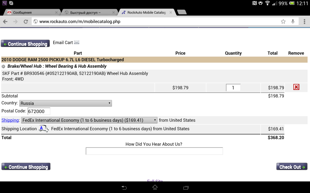

555 (Сергей) пишет:
Это без 5% скидки
Сергей, пару вопросов:
- а как поставить кол-во? ставлю 2, он не пересчитывает, оставляет 1 подшипник, пробую продублировать - говорит что этот товар есть в корзине.
- скидка есть?
555 (Сергей)#17
1. Поставив 2 надо перейти в другое поле, чтобы скрипт отработал.
2. Код на скидку 1866290816179628 в поле How did you hear about us&
tsyden#18
ну что то ни как - пставил 2 - жму Enter, переход в поле - не считает...можа комп у меня глючит...скидку главное посчитал
tsyden#19
в другом браузере сработало
но как поставить Fedex?
555 (Сергей)#20
Строка Shipping , там выпадающая вкладка по нажатию маленькой стрелки. Там 3 вида доставки.

Maxfromusa пишет:
Fedex-ом можно только если сумма покупки до 250 долларов. если больше, то почта россии вам в помощь)))
да, ньюанс.... Но наверняка, Цыдену нужны ступицы, а не многомесячное ожидание. Если будешь засылать двумя посылками Федексом шли на разных людей, иначе они вторую придержат на неделю.
