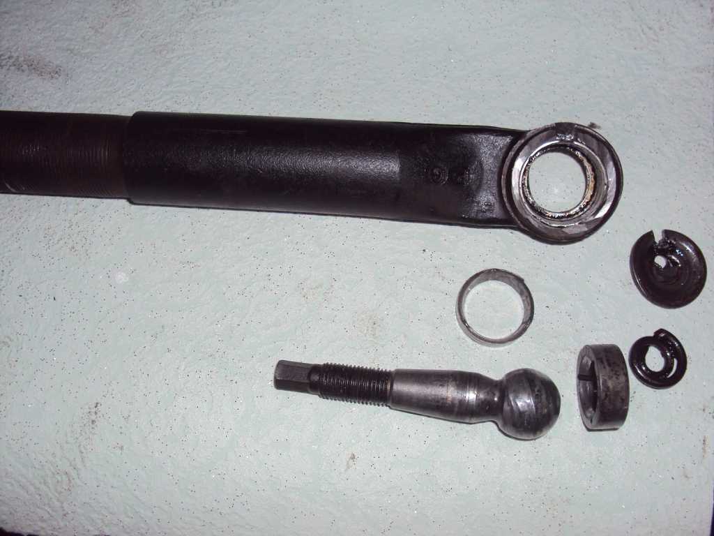

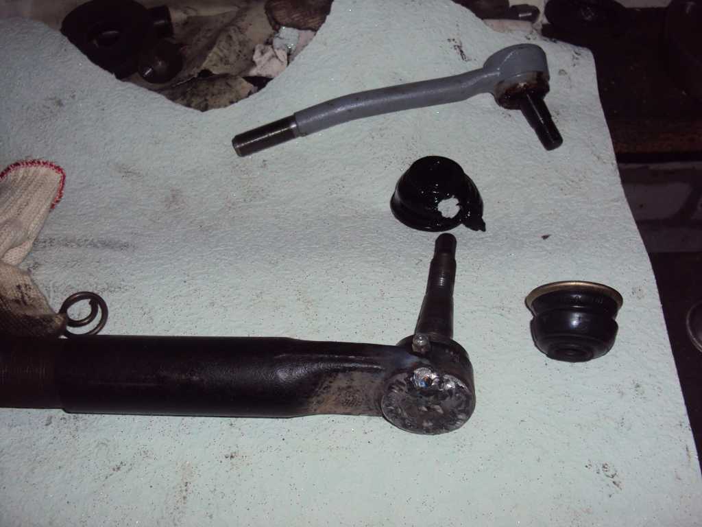

ZAhAR(Валера)#12
B) наконечник http://www.amazon.com/Raybestos-401-2403-Professional-Grade-Tie/dp/B00A46BM2A
заказал Антару.
...сам, работать то нада, решил его(наконечник) поглядеть 🙂
снял/разобрал/помыл/посмотрел/подумал/собрал + тюкнул разок, поставил = щастье 🙂
через недельку/2500км по степям 😉 , посмотрим...
