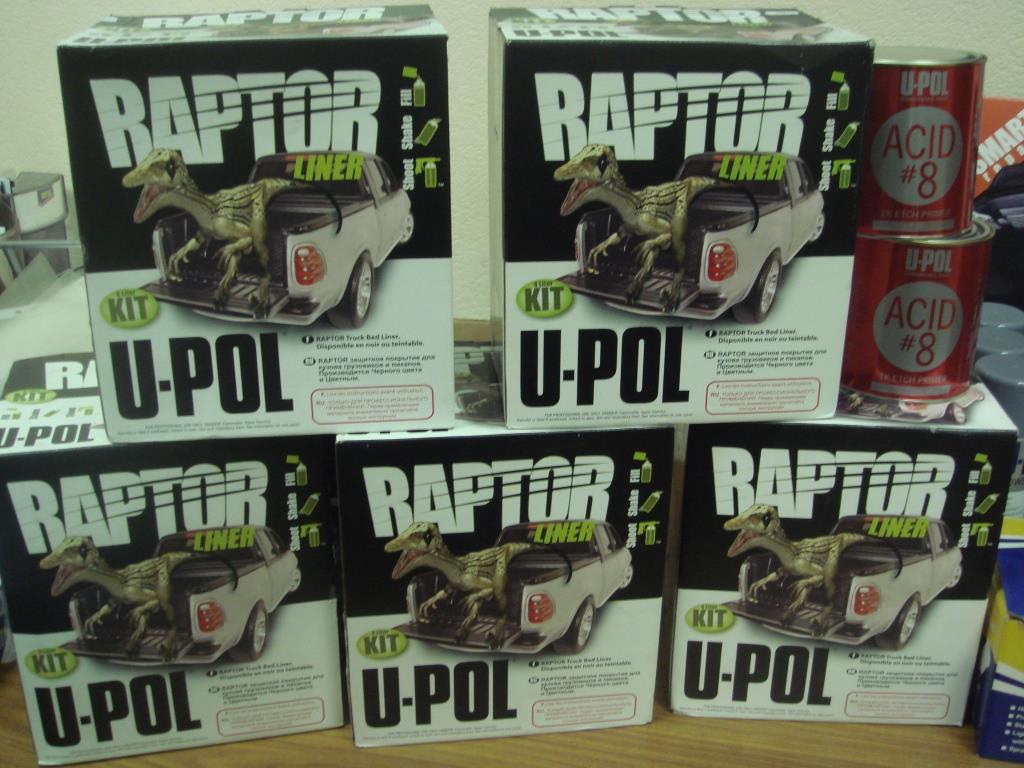

Есть в наличии - Защитное покрытие U-POL RAPTOR (Англия) комплект
Суперстойкий состав для обработки кузова автомобиля. Совершенно нельзя поцарапать. По фактуре похоже на антигравий, но сидит на поверхности гораздо крепче. Прочный, стойкий к царапинам и повреждениям. Защищает от ржавчины, соли, влаги и экстремальных температур. Уменьшает звук и вибрацию. 100% водостойкий после отверждения. Высокой адгезии. Комплект содержит 4 бутылки по 0,75л. покрытия + 1 литр отвердителя. Достаточно для покрытия большого кузова. Упаковано в коробку оригинальную. Покрытие повышенной прочности, двухкомпонентное, уретановое. Применяется против ржавчины, коррозии, солей, плесени и экстремальных температур. Восстанавливает максимально изношенные поверхности пикапов и грузовиков. Самый популярный материал для пикапов в АМЕРИКЕ!
Наносится с помощью пистолета антигравийного, валика или кисти для получения необходимой текстуры.
Время сушки может регулироваться в зависимости от выбранного отвердителя. Если нужно, могу продать и пистолет антигравийный оригинальный.

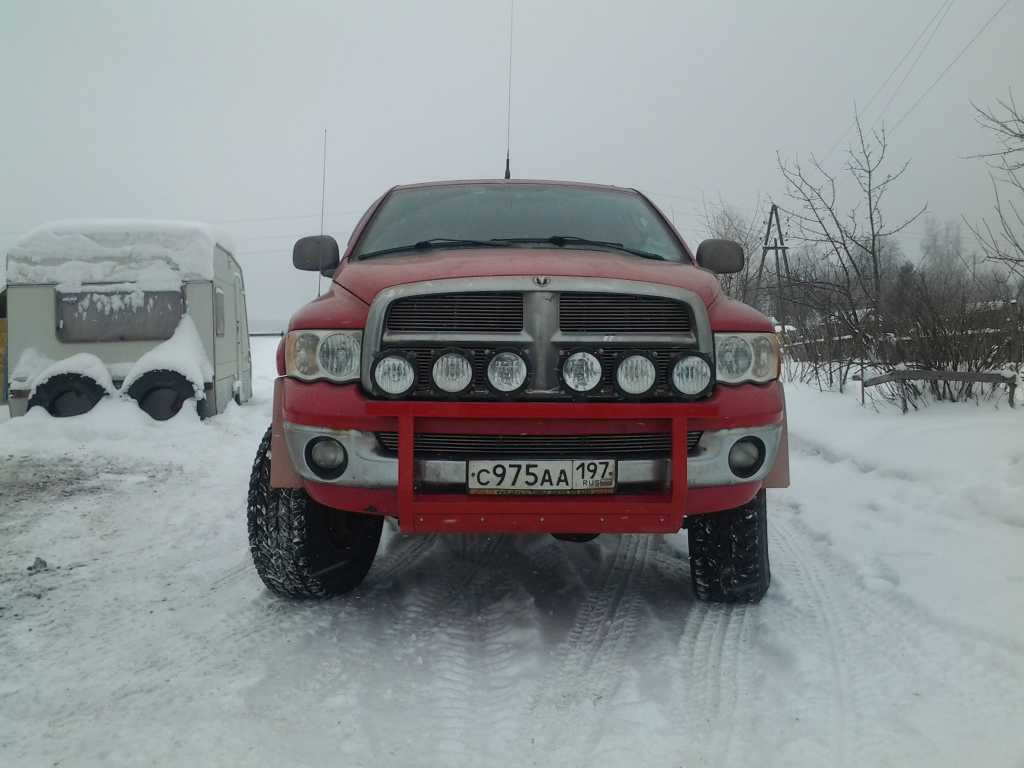

Опробовал материал
Покрашено два бампера кенгурятник защита ну вс ко по мелочи
Что сказать
Материвл очень прост в нанесении не течет очень хорошо липнет
Пробовал разные слои и консистенции
Получилось наносить от почти гладкой слегка шершавой матовой текстуры до характерно неровной кратерной текстуры
Заделал бампер на боевой ниве и проверили в условиях соревнования покрытие оказалось более стойкое чем порошковая краска об деревья не повреждается совсем об камни и метал не значительно
Про колеровку никто ничего толком сказать не может
Представители ю пол говорят что есть свой спец коллер но в рашу не поставляется
Вобщем пришлось поверх покрасить автоэмалью
Вот собственно этот кенгурятник обработан юполом а сверху эмаль под лаком
До металла ободрать не реально но краска обдирается как обычно поэтому надо пробовать колеровать

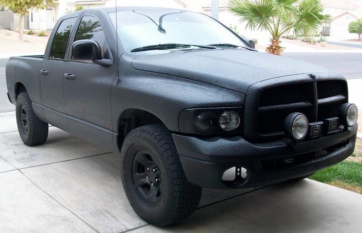

Нашел фоту барашка в сети
Get#23
Жесть. Фантастическое уродство 🙂
Nikas13#24
Ну почему)) Jeep давно покрывают такой шнягой)) http://cgi.ebay.com/ebaymotors/Jeep-Wrangler-Unlimited-2-Starwood-Custom-Kevlar-Coating-Leather-AEV-Hood-Garvin-Rack-Ladder-/181119299278?pt=US_Cars_Trucks&hash=item2a2b8d2ece#ht_10952wt_1182
