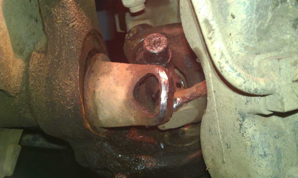

Все видно на фото.
Не спрашивайте как получилось... лучше продайте требуемые з.ч.
Полагаю, что нужна не только та которая выходит из моста, но и вторая которая стоит в ступице.

Саморазбор крестовины правая сторона было два раза без таких страшных последствий. Метал мягкий можно все вернуть на свои места. Наврядли у кого будет к большому сожалению. Там есть но ААМ там не очень любят по качеству они хромают.Прими сожаления 🙁 http://www.ebay.com/itm/DODGE-1500-2500-3500-Front-Axle-Shaft-AAM-9-25-03-08-RH-/360487126997?hash=item53eeb507d5&item=360487126997&pt=Motors_Car_Truck_Parts_Accessories&vxp=mtr
У меня эта сторона уже на сварке (капнули аккуратненька)

ААМ совсем печально?
Восстановить врядли нормально получиться, там помимо прочего разогнуло уши на длинной части.
Думаю, что ремонт не то пальто.

В том то все и дело что уши сгибаются на раз. А вот если вместо круга овал то это сложнее но тоже можно сделать. Глаза боятся а руки делают. Руки правильные близко к золотым 🙂

Восстановить можно но бюджет (восстановление, балансировка, новая крестовина)
выходит подороже чем заказать так.
kot333#7
я бы очканул такое восстанавливать и ездем на этом
менять на новое надо.

вытащи ее дырки заткни и катайся пока придет

снять ступицу вытащить полуось в сборе. все дырки что в ступице что в мосту заткнуть какой нить тряпкой или там еще чемнить.
повесить взад и катацца.
мост то разгруженный по полуоси передается исключительно момент. колесо она не держит

...Хорошо если ступица легко пойдет, А если неа?
скок ступицы менял, всегда оч.тяжело шли, вплоть до разрушения подшипника.
...малой кровью - ток болгаркой вырезать см7 п/оси, что б появилась возможность выдернуть остаток п/оси из дифа. Выйдя из дифа, п/ось ложится в мосту, и остается ток заткнуть его тряпкой от пыли, предварительно прихватив сваркой п/ось к мосту - шоб не выползала 🙂
