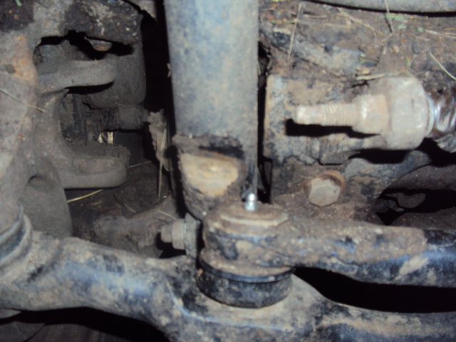

😮 ...Вы где ездите-то!? два года езжу на новой трапеции(тык200мож), ток я всверлил тавотницы сразу...
...а вот демпфер новий, умер сразу - приспособил со старой трапеции, и он походил еще 🙂

...да, трапеция мопар, ...каждые 3ткм 🙂
...с опорами загадка - то мопар кончается за 5-7ткм, то райбестос по 50ткм и ни че 😕 ...врезАл тавотницы в мопар - походили!
...счас в ступицу внедряю тавотницу, 🙂 ...посмотрим

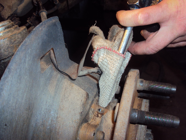

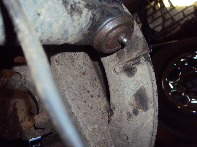

...Собственно вот...
B) ...ступицу сверлить не пришлось 🙂

Теперь у меня тоже трапеция шприцуется ! Я рад 🙂 И на счет ступиц стоит подумать !

ZAhAR(Валера) пишет:
ZAhAR(Валера) - ты мозг! 🙂
Через канал датчика скорости, молодец.
Осталось замерить время жизни такой ступицы.
Вопрос такой: как ты удалял стружку внутри наконечников, когда рассверлил его крышку и нарезал резьбу?
За фотки и видео спасибо, молодец!

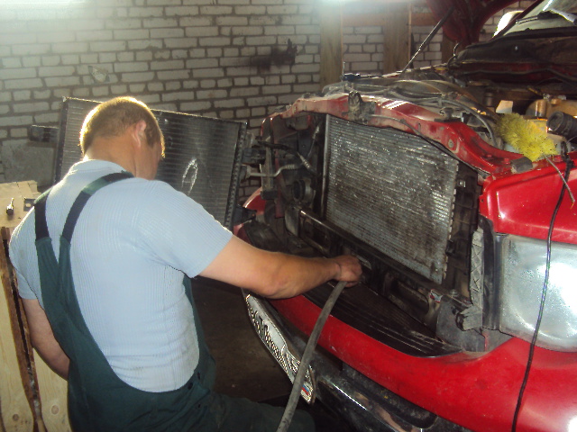

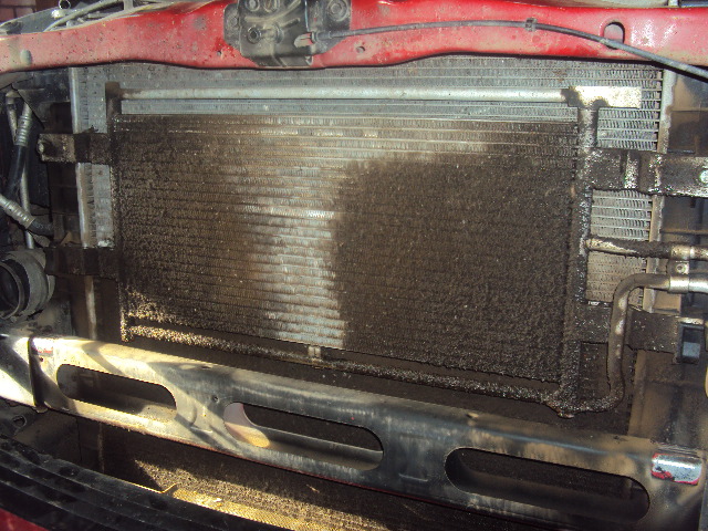

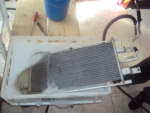

...кстати, Валера!, спасибо за радиатор АКП 🙂 ...он гораздо живее моего, поставил пока его, а паять буду пробовать свой.
...это твой проверяю на воздух, 10 очков - держит!
😳 ...так выглядел мой
...процесс чистки/продувки

...поживем увидим, кстати на момент смазки левая прошла 13 мес и 100-110ткм., правая 7 мес и 65-70ткм.
...стружку просто сдул воздухом 😆
