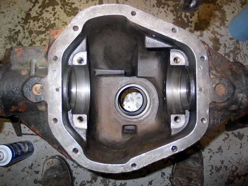

артем! все просто, как 2 пальца об асфальт 😆 😆 😆
восстановить вот то посадочное подшипника в глубине
[img size=300]http://http://www.pirate4x4.com/tech/billavista/Gear_Setup/images/Figure_16.jpg[/img]
обеспечив соосность с подшипником с другой стороны и положение относительно оси приводов.
в настояшее время это посадочное - яйцо с вершиной на полвосьмого полвторого (передний диф "вверх ногами" стоит). высоты вершины - >> 0,75 мм.

Мост присланный Цыденом не сильно помог. Максимум - есть возможность ремонтировать мой, подкатив его взамен. Но ГП, диф тянут как новый мост, так что нет смысла заморачиваться с переборкой и ремонтом. Снова тупик. Как купить и притащить новый мост?

Открутилась гайка хвостовика, разобрался, заклинил, надо менять все: ГП, дифф, чулок.
